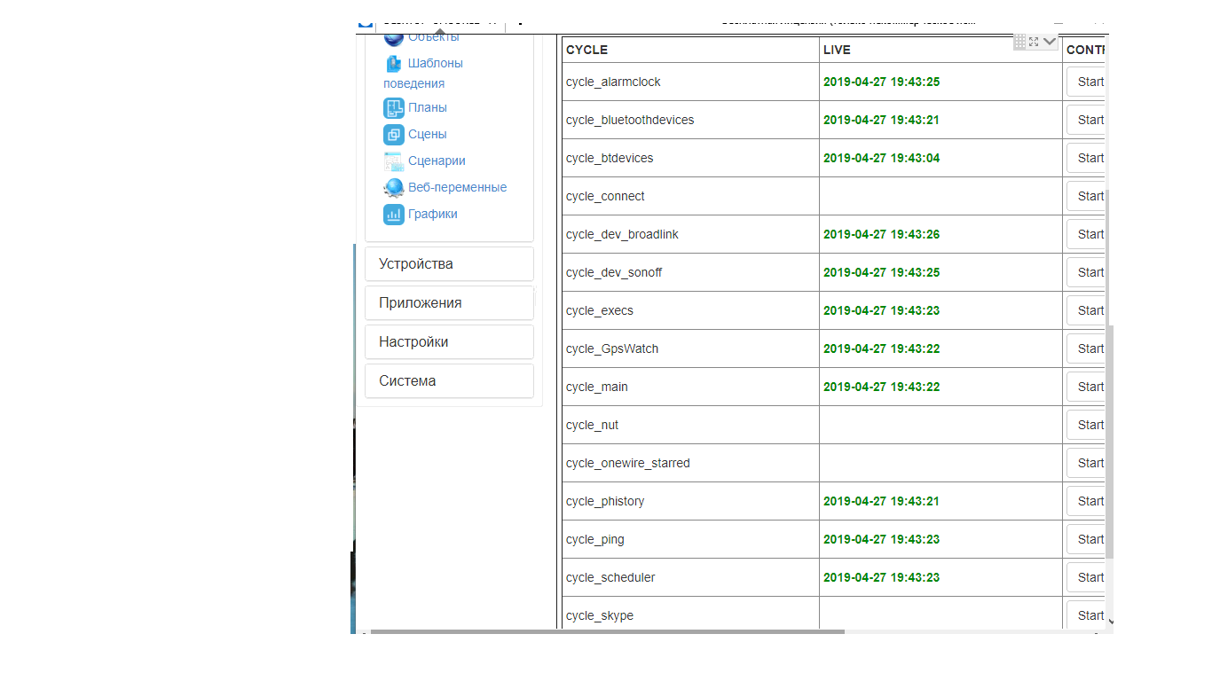

При нажатии на "Обновить" выкидывает во такие штучки и еще шт.12 наподобие таких к sonoff.
Что делать?
Что делать?

и еще такое пишет... File: Lines:
10:16:44 0.66382000 [http] +++ {"error":401}
PS как я понял, большой файл, это данные которые считывает мд, ошибка 401 возникает, когда сменился токен... это все более менее понятно, но как же понять, по какой причине не запускается цикл... как я понимаю, цикл должен в любом случае запуститься, другое дело, если что, просто не будет отражаться реальные состояния устройств сонофф. но как понять и где выяснить причины не запуска цикла??? вот в чем вопрос...

Привет всем...пришлось поваляться в больничке... вернулся, а тут народ веб сокет тестирует... короче пока остался на http, на сокетах у меня цикл не стартует... хотя считаю что 30 секунд (у меня стока стоит период) это более чем достаточно для обновления, так что не парюсь, жду правок и живу по старому

везет... ты хоть по старому живешь...) другие вообще не живут...)
Только что проверил, цикл не упал, ошибок в системе нету, винда 10 ка. Все нормально, пока.

самолет... а что за код в начале у тебя? и где он должен быть?

путь C:\_majordomo\htdocs\scriptsGeorge2017 писал(а): Сб апр 27, 2019 8:08 pm самолет... а что за код в начале у тебя? и где он должен быть?
фаил cycle_dev_sonoff

а если твой код внесу к себе, это исправит проблему?
