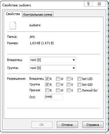

andrey040670 писал(а): Вт июл 11, 2023 12:33 pm
А как это исправить
Скриншот 11.07.23_13.41.51.png (17.96 КБ) 7339 просмотров
Я по ssh под root вхожу тоже только чтение.
andrey040670
Сообщения: 473
Re: Ubuntu Server 18.х LTS (PHP7.2) 20.х LTS (PHP7.4) 22.х LTS + MajorDoMo
Сообщение andrey040670 »
utax писал(а): Вт июл 11, 2023 2:43 pm Я по ssh под root вхожу тоже только чтение.
Не надо ничего там менять, открывайте файл в терминале командой
sudo nano /etc/sudoers
Или из под root
nano /etc/sudoers
Всё прекрасно редактируется.
У SFTP не достаточно привилегий.
