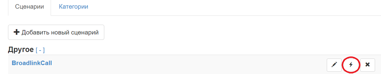

МИХАИЛ56 писал(а):как добавит А1 и где найти результат датчиков ! я добавил но нет инфы по датчикам , броадлинк пишет температуру а а1 пусто
Объект создали? Если нет, создавайте и свяжите его с А1
Далее, нужно создать сценарий, и в нем прописать вот такой код:
include_once(DIR_MODULES."dev_broadlink/dev_broadlink.class.php");
$dev_broadlink=new dev_broadlink();
$dev_broadlink->check_params();
После, нажмите не молнию,
После этого, откройте вкладку "Свойства" вашего, созданного ранее "Объекта", там и увидите значения.

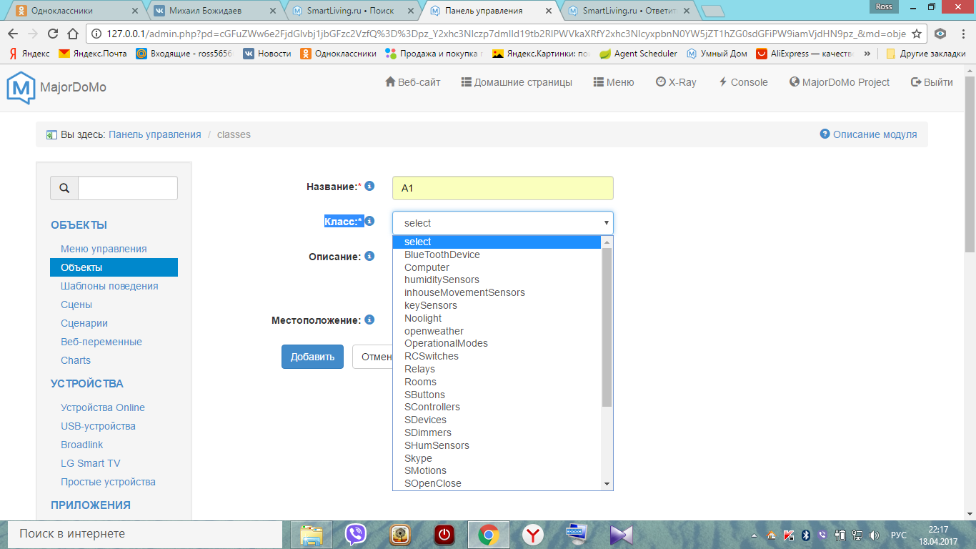

Здесь что выбирать ?

Re: Модуль Broadlink
МИХАИЛ56 писал(а):Здесь что выбирать ?
Что хотите...создайте любой абсолютно объект в любом абсолютно классе...класс можете тоже новый создать.
