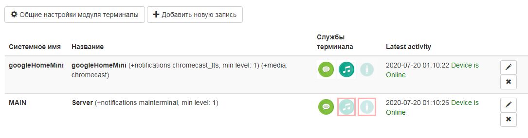

А вообще скрин настройки терминала и скрин списка терминала желательно выкладывать.

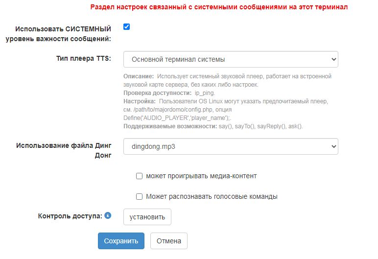

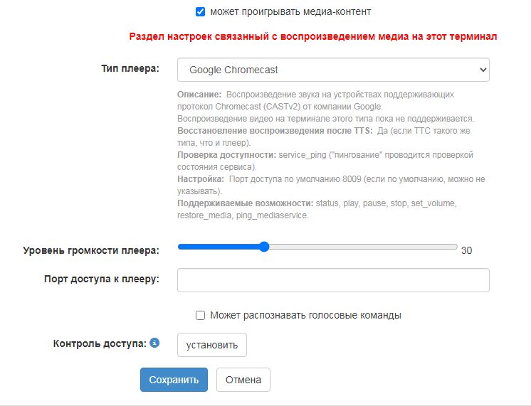

Добрый.
Плиз подскажите пожалуйста. Мдм (мастер) на ubuntu server (ноутбук), подключены по проводу обычные колонки. Так же установил google home mini.
Настройки терминала для обычных колонок:
Терминал для гуглоколонок:
Лог:

PS 2: Может поможет. На ipad через спотифай кидаю на колонку музыку - она играет. Через мдм даю sayTo(), мелодия ставится на паузу, колонка мой текст не прочирикала. В настройках терминала гуглоколонок передергиваю громкость системных сообщений - зачирикала. Так несколько раз попробовал - просыпается при передергивании громкости.
Re: [Модуль] Терминалы2 (Terminals2)
неужели только я вижу это в логе????
01:32:00 0.63501600 ВНИМАНИЕ!!! Модуль генератора речи не сгенерировал звуковое сообщение. ПРОВЕРЬТЕ ЕГО РАБОТУ!!!
