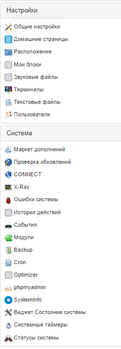

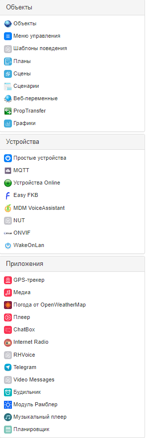

Сообщение prmres »
Svetлая писал(а): Пн мар 13, 2023 12:23 pm 20.04 при ручном обновлении до php 8x, мажордомо работает штатно.
а какие то модули из маркета стоят?
они как работают?
Не только лишь все!
Svetлая
Сообщения: 240
Re: Ubuntu Server 18.х LTS (PHP7.2) 20.х LTS (PHP7.4) 22.х LTS + MajorDoMo
Сообщение Svetлая »
prmres писал(а): Ср мар 29, 2023 7:16 am а какие то модули из маркета стоят?
они как работают?
Да, кидаю фотки админки
У меня бета стоит. На релизах не обновляла, нужды нет. Модули работают. Но я до обновления еще перестала кодить, переношу потихоньку на новое железо.

Сообщение prmres »
обнадёживает
вот только вопрос будут ли адаптировать код маджордомы под пхп8, вопрос пока открытый
