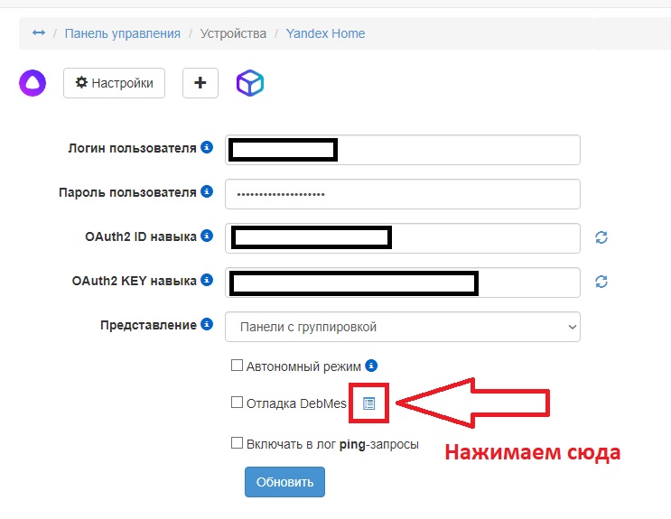

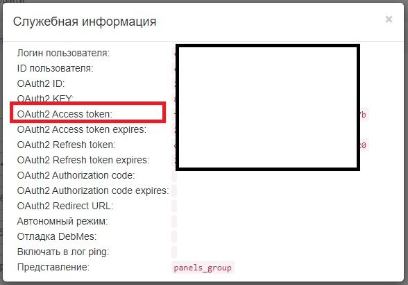

Токен можете узнать в самом модуле Yandex Home
