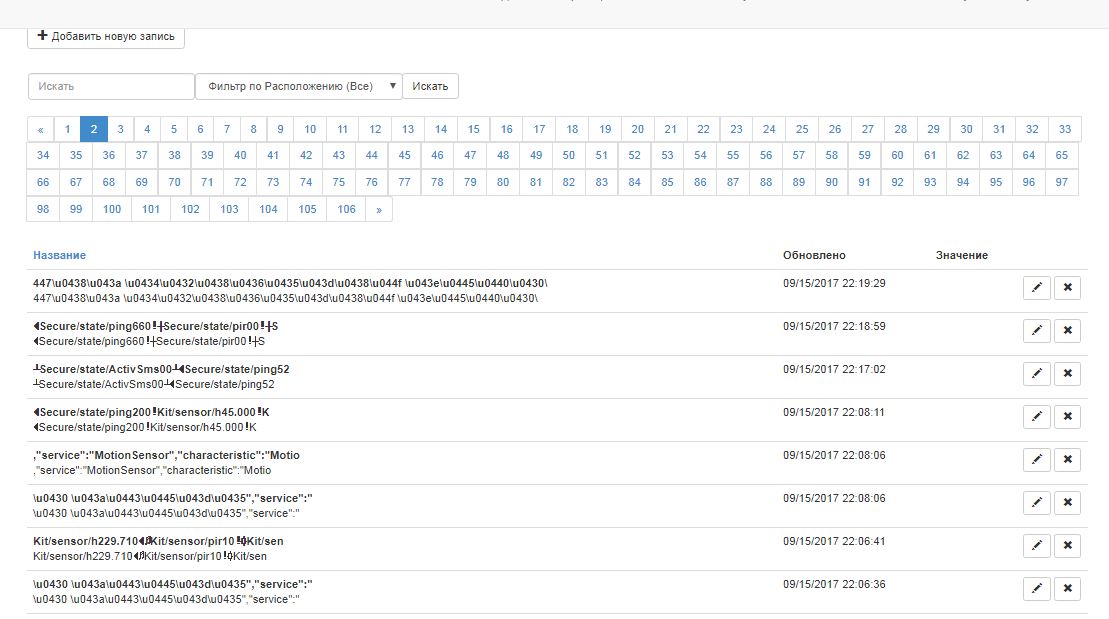

AndreyK
Сообщения: 66
Сообщение AndreyK »
nick7zmail писал(а):В db terminal можете просто всю таблицу с mqtt снести...нужные топики сами появятся.
Я тем самым хочу удалить кучу мусора которая накопилась(видно нас скрине выше) и не хочу чтобы потерялась привязка нужных сообщений к объектам.
