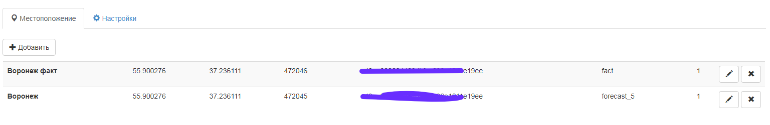

Насчет иконок, спасибо, стпуил. А вот насчет факта - неясно
настройки
Где объект?
настройки
Где объект?
Чтобы получить фактическую погоду - надо добавить запись с методом api - fact или fact one call. Возможно кому то прогноз не нужен - есть возможность получать только фактическую погоду...

nick7zmail писал(а): Пт июн 05, 2020 11:04 am [Чтобы получить фактическую погоду - надо добавить запись с методом api - fact или fact one call. Возможно кому то прогноз не нужен - есть возможность получать только фактическую погоду...
Теперь правильно?
