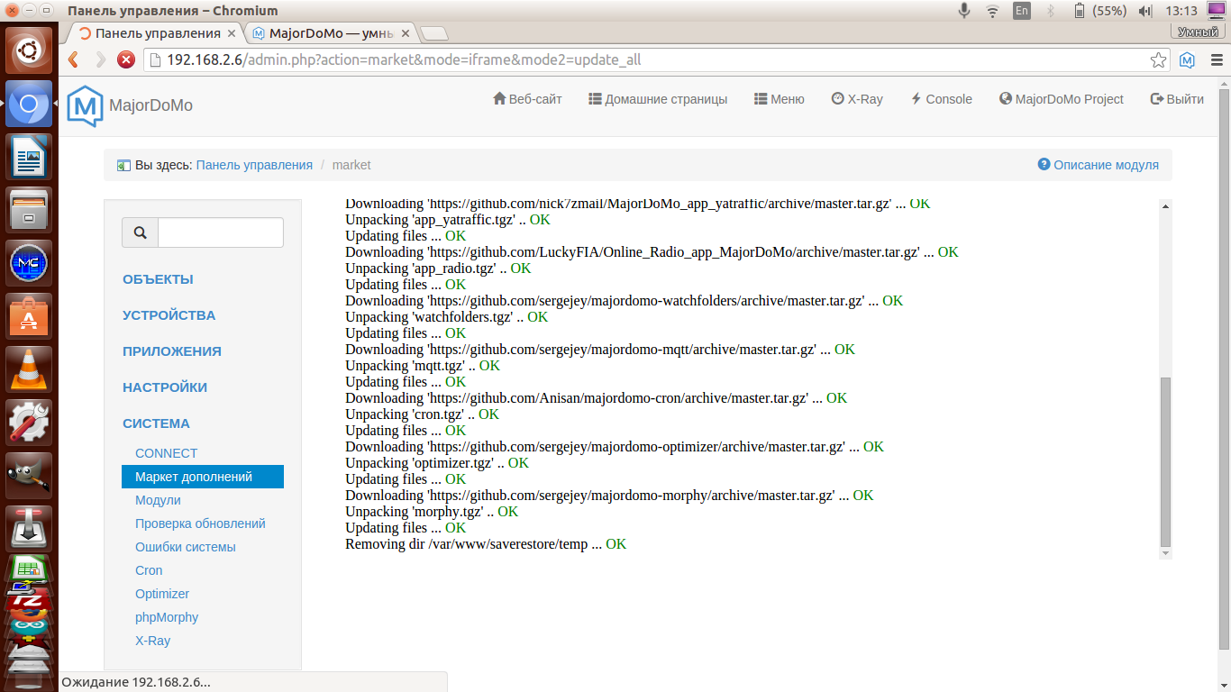

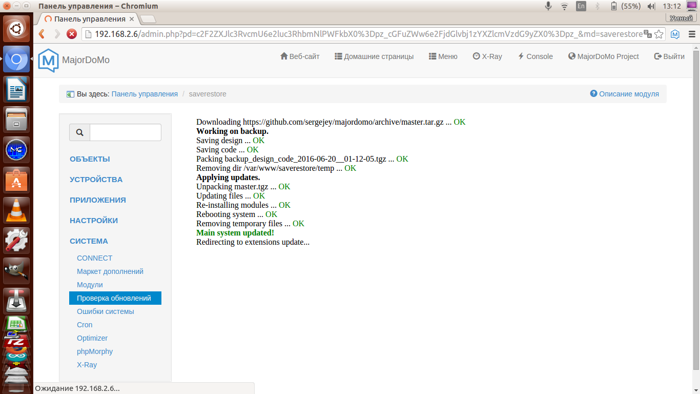

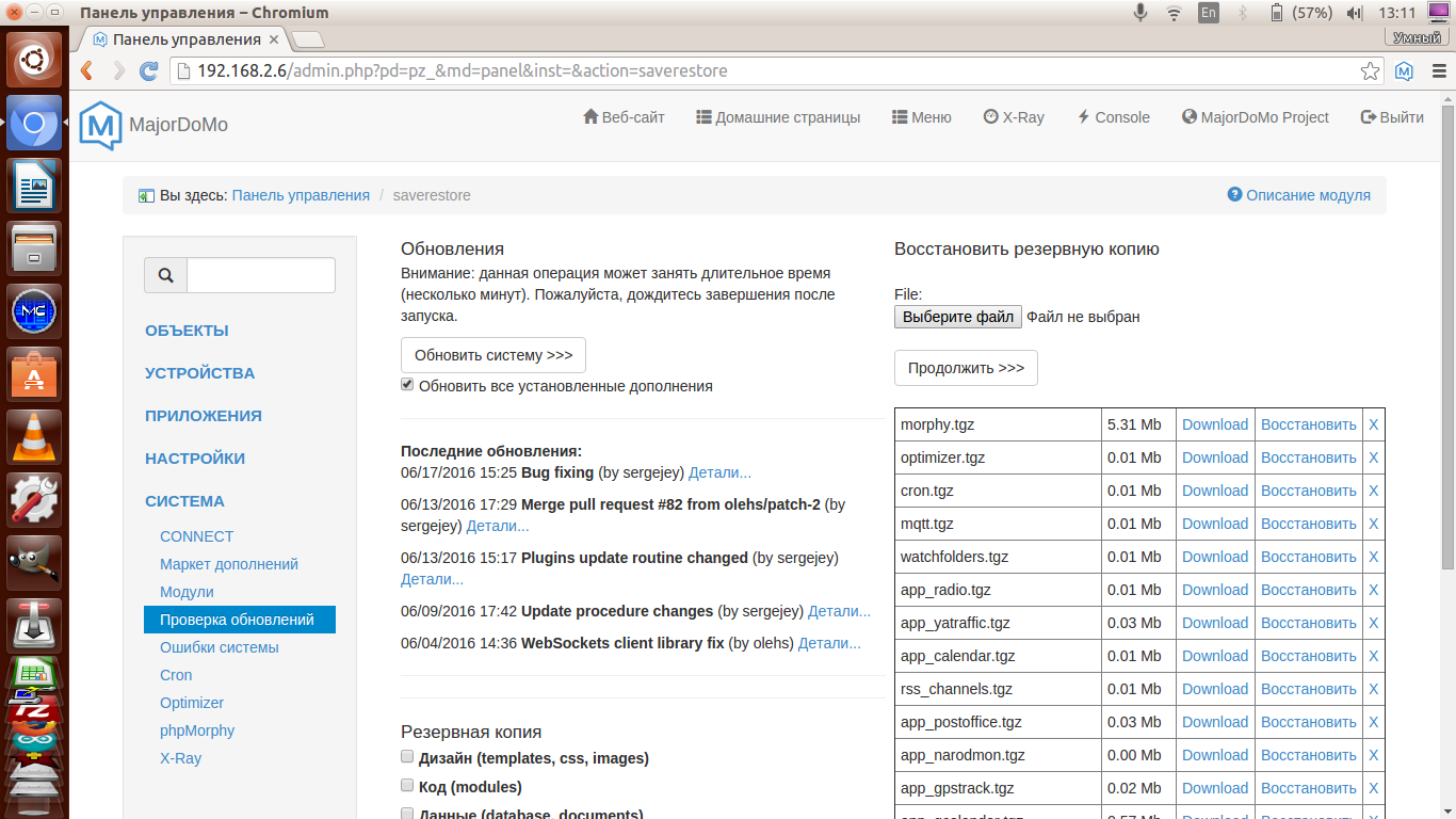

Что-то пошло не так. Жму кнопку "Обновить систему>>>". Видно, что скачиваются файлы и появляются зеленые "Ок". Но когда я снова открываю раздел "Проверка обновлений" мне снова предлагает обновиться на те же обновления которые я устанавливал пять минут назад. Что делать?
Re: Ещё немного обновлений
C_3AXAPOB писал(а):Что-то пошло не так. Жму кнопку "Обновить систему>>>". Видно, что скачиваются файлы и появляются зеленые "Ок". Но когда я снова открываю раздел "Проверка обновлений" мне снова предлагает обновиться на те же обновления которые я устанавливал пять минут назад. Что делать?
Можно снимок экрана? Желательно два -- один с процессом обновления, второй с предложением обновиться.
C_3AXAPOB
Сообщения: 510
Сообщение C_3AXAPOB »
Конечно.
1.До обновления и после обновления
2.Обновление системы
3.Обновление модулей
Обновление модулей
Обновление модулей
Обновление системы
Обновление системы
Ага, спасибо. Система обновилась, просто не сохранила информацию о том, что установлена последняя версия. Исправлю в следующих обновлениях.
