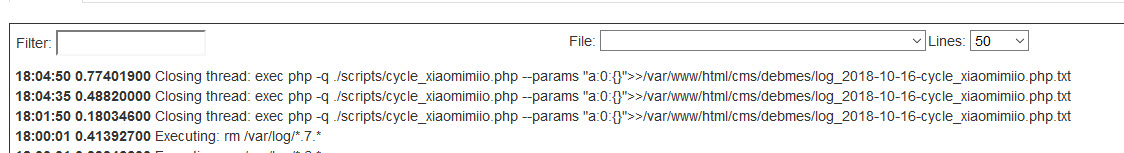

Maks21
Сообщения: 66
Зарегистрирован: Пт апр 13, 2018 1:55 am
Re: [Модуль] Xiaomi miIO
Сообщение Maks21 »
skysilver писал(а): Пн окт 15, 2018 1:58 pm
Maks21 писал(а): Вс окт 14, 2018 2:41 pmПри переустановке модуля ,цикл запускаеться, но при обновлении страницы сразу падает.Где копать?
Логи где? Пробуй запустить цикл модуля вручную в консоли линуха. И по логам, и по запуску циклов вручную есть статьи в БЗ.
Здравствуйте ,вот все что в логах,или нужно что то еще? Не пинайте,я сильно не разбираюсь
Maks21 писал(а): Вт окт 16, 2018 6:10 pm Здравствуйте ,вот все что в логах,или нужно что то еще?
Не то. Даже на скрине видно, где лог лежит и как называется. В Базе знаний есть статья про логи, читаем.
