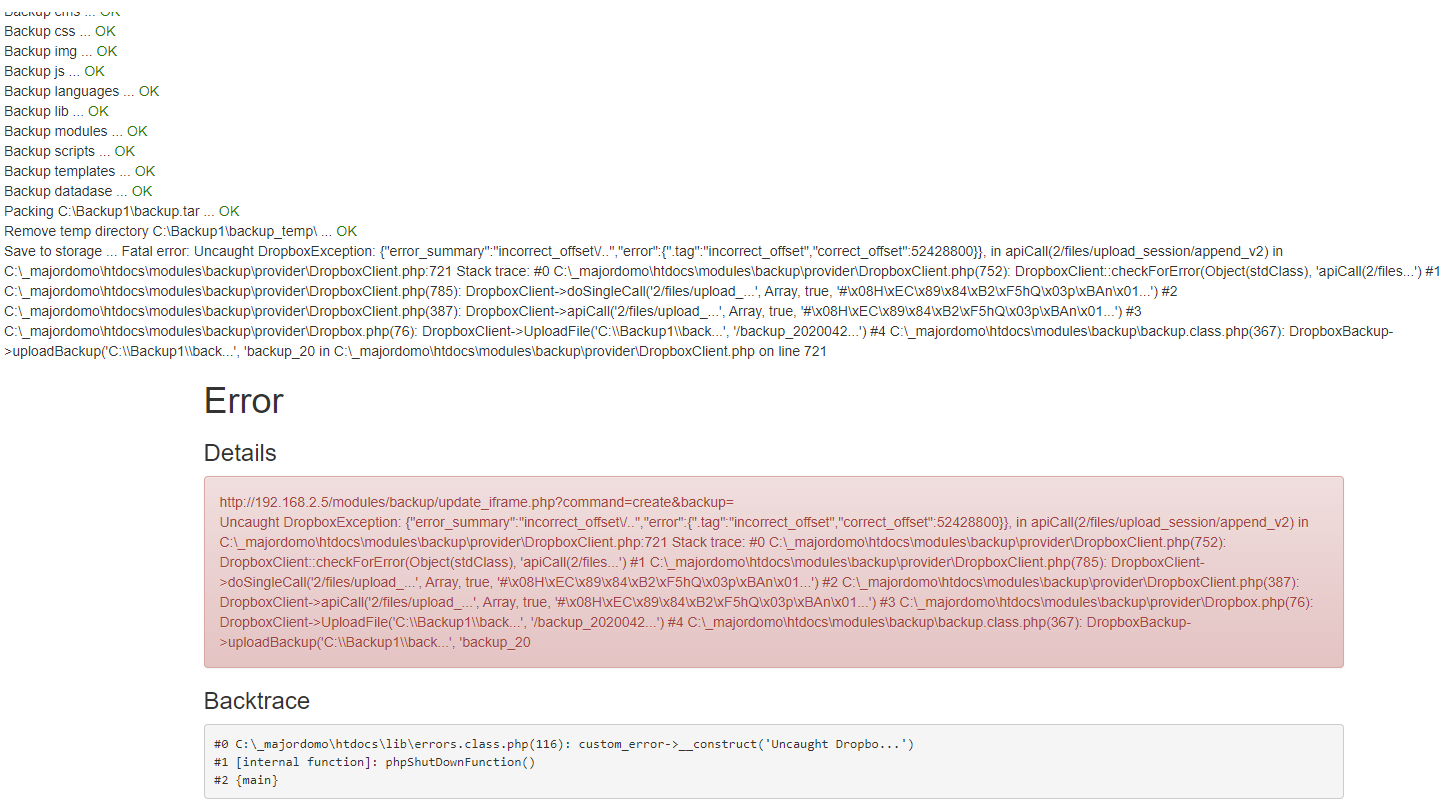

С последним обновлением модуль не загружает backup в dropbox. Система на Windows 10. Выдает такие ошибки:

Save to storage ... Fatal error: Uncaught DropboxException: {"error_summary":"incorrect_offset\/..","error":{".tag":"incorrect_offset","correct_offset":52428800}}, in apiCall(2/files/upload_session/append_v2) in C:\_majordomo\htdocs\modules\backup\provider\DropboxClient.php:721 Stack trace: #0 C:\_majordomo\htdocs\modules\backup\provider\DropboxClient.php(752): DropboxClient::checkForError(Object(stdClass), 'apiCall(2/files...') #1 C:\_majordomo\htdocs\modules\backup\provider\DropboxClient.php(785): DropboxClient->doSingleCall('2/files/upload_...', Array, true, '#\x08H\xEC\x89\x84\xB2\xF5hQ\x03p\xBAn\x01...') #2 C:\_majordomo\htdocs\modules\backup\provider\DropboxClient.php(387): DropboxClient->apiCall('2/files/upload_...', Array, true, '#\x08H\xEC\x89\x84\xB2\xF5hQ\x03p\xBAn\x01...') #3 C:\_majordomo\htdocs\modules\backup\provider\Dropbox.php(76): DropboxClient->UploadFile('C:\\Backup1\\back...', '/backup_2020042...') #4 C:\_majordomo\htdocs\modules\backup\backup.class.php(367): DropboxBackup->uploadBackup('C:\\Backup1\\back...', 'backup_20 in C:\_majordomo\htdocs\modules\backup\provider\DropboxClient.php on line 721
http://192.168.2.5/modules/backup/updat ... te&backup=
#0 C:\_majordomo\htdocs\lib\errors.class.php(116): custom_error->__construct('Uncaught Dropbo...')
#1 [internal function]: phpShutDownFunction()
#2 {main}

Plug писал(а): Пн апр 20, 2020 2:33 pm С последним обновлением модуль не загружает backup в dropbox. Система на Windows 10. Выдает такие ошибки:
#2 {main}
пробовали переподключить?
и удалить папку с бекапами на dropbox?
Connect ---- Telegram
Plug
Сообщения: 106
Re: [Модуль] Backup (backup)
Сообщение Plug »
Спасибо. Переподключение помогло.
