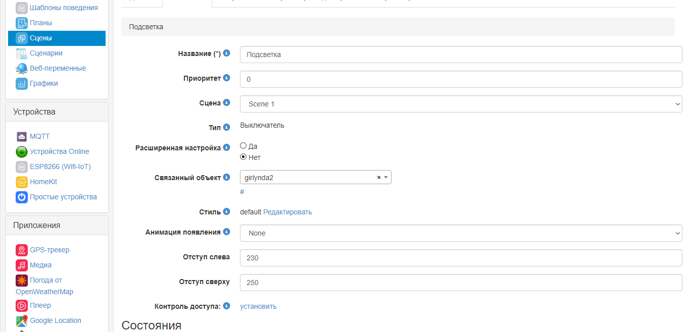

Добавил на сцену элемент Подсветка но она почему-то не работает, не включает и выключает
Opera Снимок_2020-04-24_230900_192.168.0.100.png (68.76 КБ) 4370 просмотров
Opera Снимок_2020-04-24_230916_192.168.0.100.png (63.2 КБ) 4370 просмотров
Opera Снимок_2020-04-24_230931_192.168.0.100.png (62.72 КБ) 4370 просмотров
