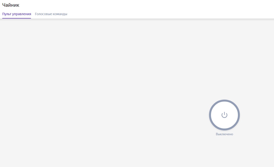

Re: [Модуль] Kettle Redmond G200S/G240S (r4s)
Модуль то работает, кипячение или подогрев, выставление температуры, это все можно включить, но это так не надежно, работает через раз. Проще включить чайник на месте или через приложение ready for sky, ну на крайняк можно управлять через веб браузер Алиса, через Яндекс Алиса можно только включить и выключить.
