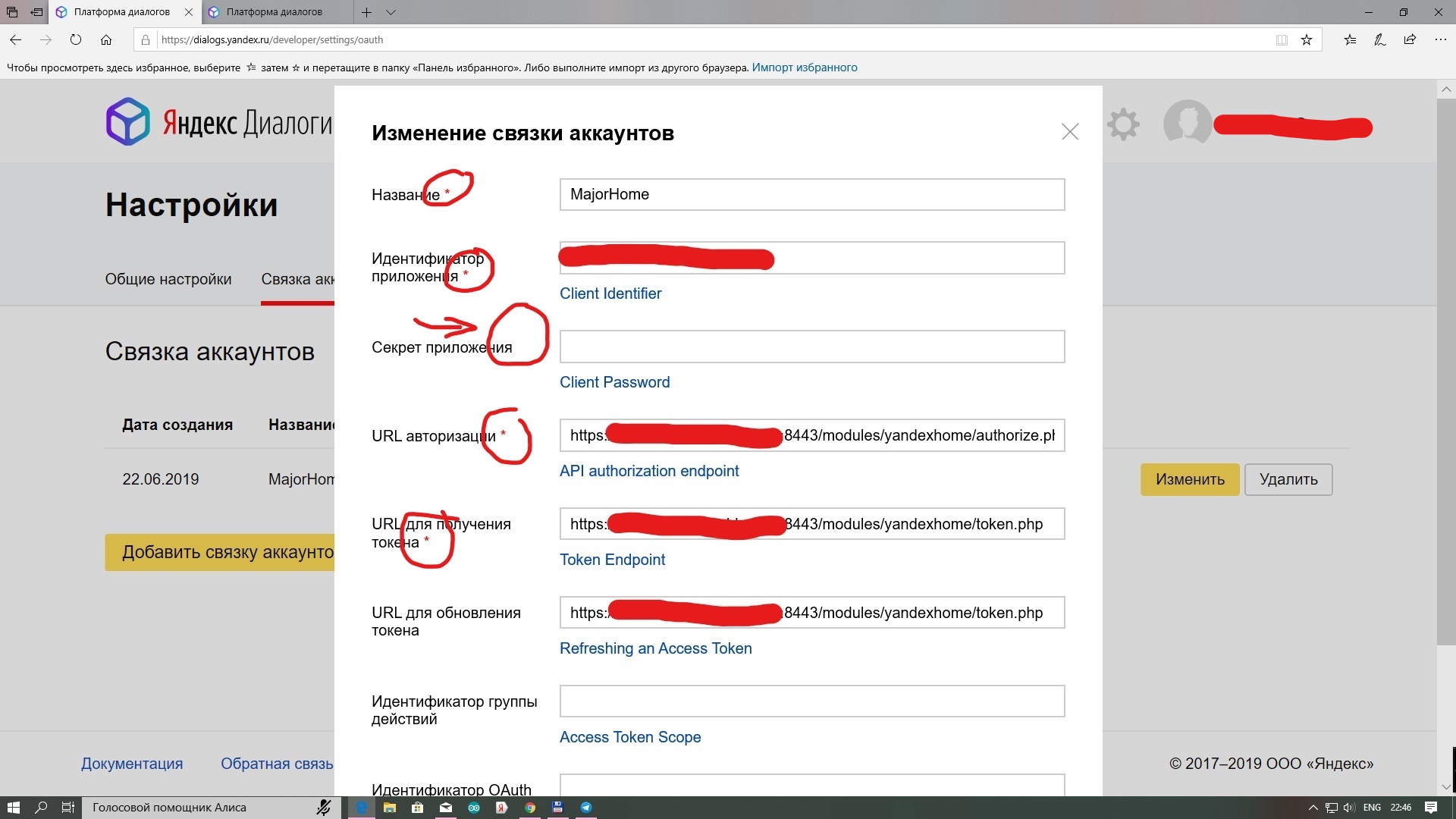

Подскажите в чем тут проблема. Не сохраняется пароль в Секрете приложения. Нет звездочки.
Снимок экрана (4)_LI.jpg (800.95 КБ) 6048 просмотров
iden
Сообщения: 84
Сообщение iden »
sailan писал(а): Сб июн 22, 2019 11:03 pm Подскажите в чем тут проблема. Не сохраняется пароль в Секрете приложения. Нет звездочки.
При повторном-последующем редактировании эта строчка всегда пустая. Просто введите сгенерированный ключ повторно и сохраните.

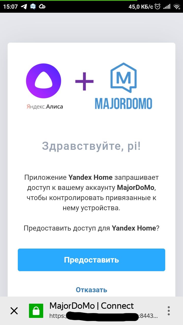

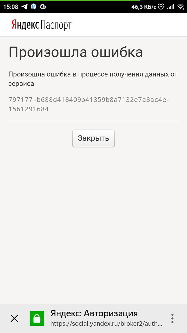

С чем может быть связана это ошибка. После подтверждения доступа.
doc_bravn
Сообщения: 126
Сообщение doc_bravn »
Обновил модуль Yandex Home до версии 0.4 с поддержкой умений управления звуком и каналами телевизора. Считал код кнопки Mute пульта от телевизора броадлинковским пультом. Создал простое устройство для управления. Из интерфейса МДМ при нажатии на кнопку простого устройства звук включается и выключается. Добавил к телевизору в модуле умение выключения звука. Указал в качестве объекта мой выключатель и привязал свойство статус. Данные в модуле сохранил. Обновил устройства в яндексе. Стали доступны голосовые команды включения и выключения звука. Да вот только не реагирует МДМ на команды Алисы по управлению звуком. Прошу Алису выключить. звук. она говорит, что сделала. Но в МДМ не приходит ничего вообще свойство объекта не меняется. Светом в квартире Алиса управляет замечательно через Яндекс модуль, телевизор тоже включает и выключает. А вот звук выключать не желает.
sailan писал(а): Вс июн 23, 2019 3:15 pm С чем может быть связана это ошибка. После подтверждения доступа.
Вебхуки твои пароль от МДМ не просят случаем?
