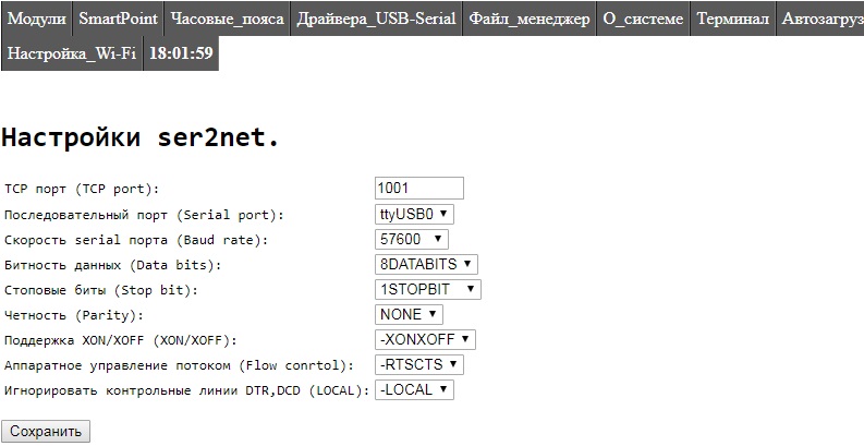

Может настройки с моего аппарата помогут?
Мои настройки Ser2net
только скорость 9600, а не как на скриншоте.
конфигуратор меркурия общается со счетчиком через ser2net.
