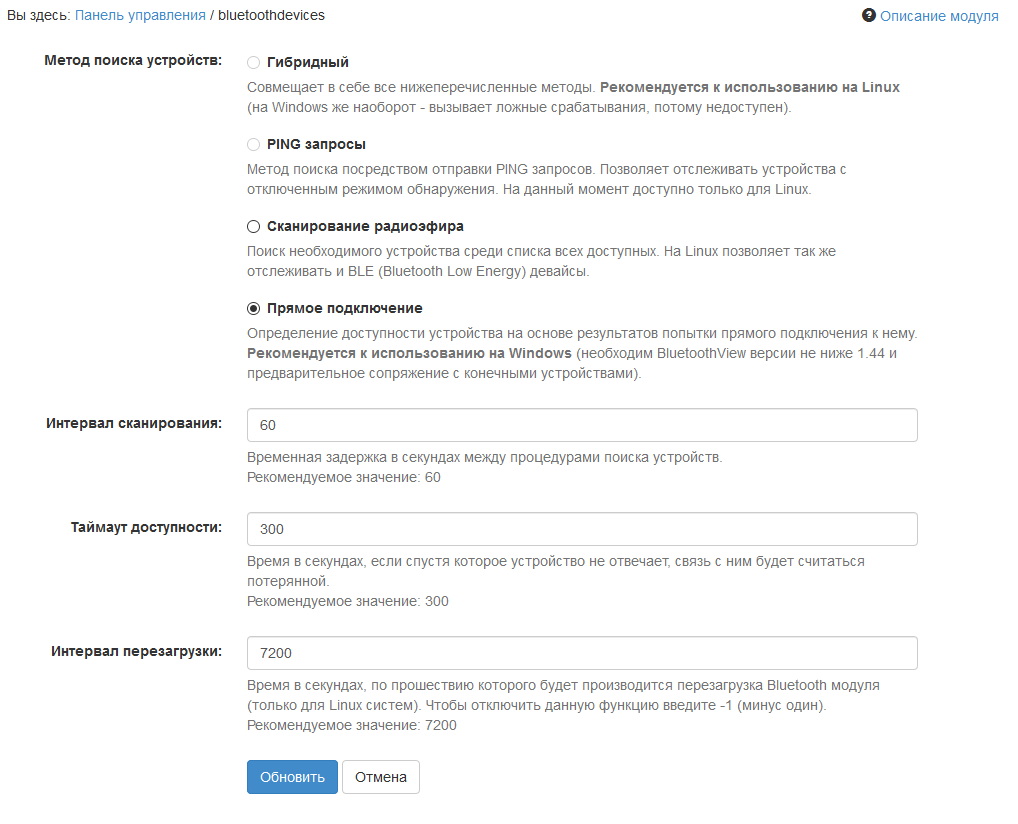

Chainik писал(а): Сб сен 15, 2018 8:23 pm А можно чуть подробнее, где и как это настраивается ("прямое подключение"). Версия BluetoothView = 1.66. Не нашел в меню BluetoothView чего-то похожего...
Тогда очень странно, при версии 1.66 нужный пункт должен автоматом появиться в настройках модуля. BluetoothView то установлен в папку C:\_majordomo\apps\bluetoothview\ я надеюсь?
Это очень нужная информация (к сожалению, не натыкался на нее раньше). Оказалось, после установки в папке C:\_majordomo\apps\bluetoothview\ была версия BluetoothView 1.35. Поменял на 1.66. После этого в настройках модуля "Прямое подключение" появилось.

Chainik писал(а): Сб сен 15, 2018 10:08 pm 2. Обнаружение устройства (смена статуса на Online) происходит только если включен режим "Сканирование радиоэфира".
Для прямого подключения необходимо чтобы устройство было сопряжено с компом. Иначе работать не будет.
Chainik писал(а): Сб сен 15, 2018 10:08 pm 3. Детекция отсоединения устройства (смена статуса на Offline) происходит только если включен режим "Прямое подключение".
В сканировании тоже норм работает. Только на винде сопряженные устройства при сканировании всегда онлайн. Переходите на линукс, там проблем меньше и возможностей больше.
Chainik писал(а): Сб сен 15, 2018 10:08 pm Может переключать попеременно автоматом эти режимы (Сканирование радиоэфира/Прямое подключение), тогда все будет работать. Шутка! (но в каждой шутке...).
Есть такой метод сканирования, называется "гибридный". Доступен только для Linux.

Chainik писал(а): Вс сен 16, 2018 1:54 pm Я, конечно, не программист, но мне думается, что если можно изменить режим в настройках вручную (отметив нужную радиокнопку), то, видимо, вполне реально сделать то же самое программно, определив период времени по прошествии которого режим переключится из 1-го во 2-й и наоборот.
Это и сделано программно, а как еще то? Но на windows данный метод я специально сделал недоступным - возникает много проблем с сопряженными устройствами. Лучше пользоваться прямым подключением, оно работает как часы.

SoulTaker писал(а): Вс сен 16, 2018 2:05 pm Лучше пользоваться прямым подключением, оно работает как часы.
Работает как часы. Но проблема в том, что только в одну сторону (при переходе из состояния Online в Offline). Для обратного процесса, приходится вручную переключать в режим "Сканирование радиоэфира".

Chainik писал(а): Вс сен 16, 2018 3:26 pm Работает как часы. Но проблема в том, что только в одну сторону (при переходе из состояния Online в Offline). Для обратного процесса, приходится вручную переключать в режим "Сканирование радиоэфира".
Ну может быть только у меня одного так работает на Windows...
Если прямое подключение не определяет устройства в сети, то нужно проверить сопряжение Bluetooth. Как вариант - отвязать и заново провести процедуру сопряжения.
