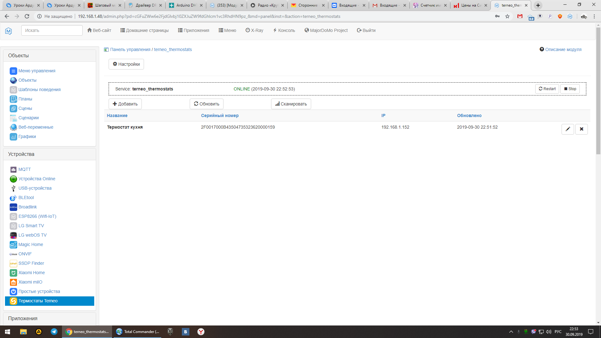

да данные обновляются но вот так:Krinopotam писал(а): Пн сен 30, 2019 10:35 pmНо в итоге данные автоматически обновляются?VAD07 писал(а): Пн сен 30, 2019 12:21 pm нарисовалась проблемка: самопроизвольно останавливается цикл. Период опроса выставлен 60 сек. цикл останавливается примерно как начинается опрос потом перезапускается
Падений цикла у себя на последней версии не обнаружил. Есть версия, что подглючивает компонент, который отображает состояние цикла в модуле.

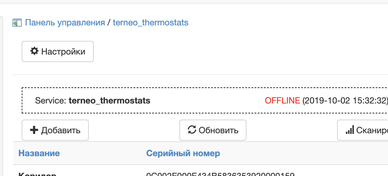

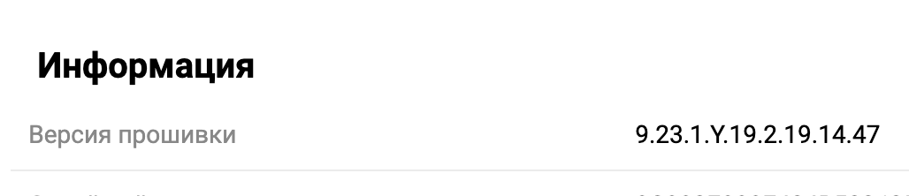

У меня тоже информация о состояния цикла постоянно пляшет. Подскажите как понять какая версия прошивки в моем девайсе. И автору модуля огромное спасибо за его работу! И не планируете вы сделать виждет (мод) в котором будет удобно управление с полной реализацией всех возможностей вашего модуля? а то стандартный термостат в мд не все может реализовать и доп возможности приходится допиливать вручную, а не все это могут.

Версию прошивки можно посмотреть в приложении Terneo или на сайте my.terneo.ru. Через модуль версию прошивки видео только в облачном режиме. Локальный API версию прошивки не отдает.

У меня в облачном режиме тоже при обнавлении пише OFFLine - так и скачет каждые 60 секунд.Krinopotam писал(а): Чт окт 03, 2019 4:17 pm
