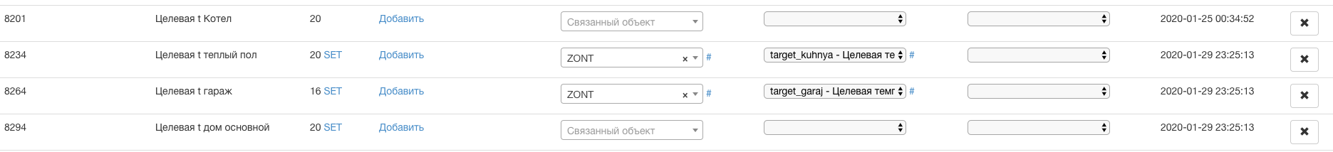

Мой недочет, нужен еще один файлик выложить, но предварительно, хотелось бы уточнить ID Ваших контуров, чтобы автоматизировать и не пришлось ничего руками править.
В идеале, приложите то что Вам показывает по кнопке "Показать API". Нужны разделы:
[heating_circuits]
[io]
[heating_circuits]
[io]

Re: [Модуль] Zont (zontdevices)
[heating_circuits]
[id] => 8198
[id] => 8205
[id] => 8207
[id] => 8297
[id] => 8372
[io]
[8198] => Array
[setpoint_temp] => 60
[target_temp] => 20
[mode_id] => 0
[target_sensor_id] => 8197
[status] => 1
[worktime] => 0
[8205] => Array
[setpoint_temp] => 40
[target_temp] => 40
[mode_id] => 8214
[target_sensor_id] => 4140
[status] => 1
[worktime] => 60
[8207] => Array
[setpoint_temp] => 20
[target_temp] => 20
[mode_id] => 8214
[target_sensor_id] => 4105
[status] => 0
[worktime] => 0
[8297] => Array
[target_temp] => 20
[mode_id] => 8296
[target_sensor_id] => 4127
[status] => 65
[worktime] => 60
[8372] => Array
[setpoint_temp] => 5
[target_temp] =>
[mode_id] => 8214
[target_sensor_id] => 4119
[status] => 4
[worktime] => 0
[id] => 8198
[id] => 8205
[id] => 8207
[id] => 8297
[id] => 8372
[io]
[8198] => Array
[target_temp] => 20
[mode_id] => 0
[status] => 1
[worktime] => 0
[8205] => Array
[target_temp] => 40
[mode_id] => 8214
[status] => 1
[worktime] => 60
[8207] => Array
[target_temp] => 20
[mode_id] => 8214
[status] => 0
[worktime] => 0
[8297] => Array
[target_temp] => 20
[mode_id] => 8296
[status] => 65
[worktime] => 60
[8372] => Array
[target_temp] =>
[mode_id] => 8214
[status] => 4
[worktime] => 0
