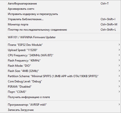

Получилось подключиться. Установил такие параметры и сделал как вы и сказали.
Выставьте Core Debug Level в Debug иначе ничего не пишет в консоль
И в r4scfg.h раскоменчены

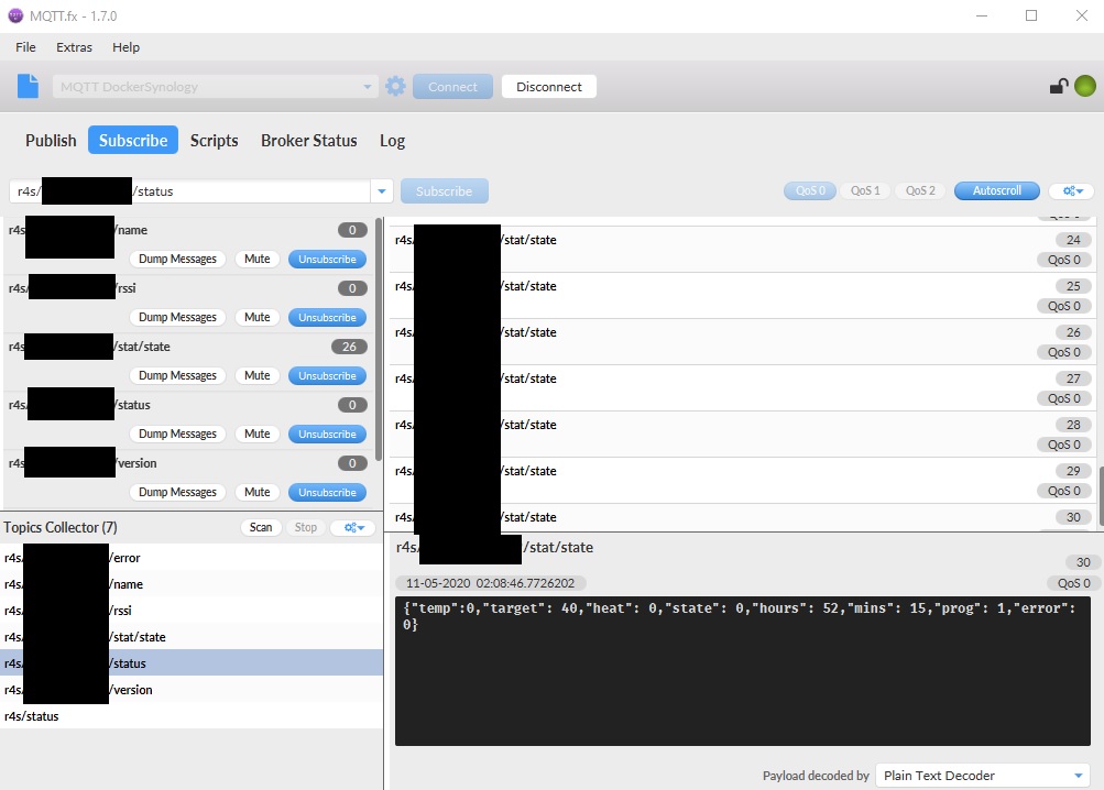

На данный момент я не знаю как настраивать MQTT. Модуль и сервер MQTT поставил. Что дальше делать? В шапке я так и не понял, что и куда надо вставлять. Как нужно все это делать. Покажите на примере в скриншотах.
Получилось ).
У меня изначально в модуль MQTT не подтягивались данные, поставил программу MQTT.fx. MQTT -брокер увидел, запустил скан и получил данные с чайника, а после этого уже подтянулось в mjdm.

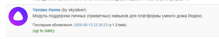

Для управления чайником с помощью Алисы, необходимо установить модуль Yandex Home, найти его можно в маркете, в разделе Взаимодействие
Yandex Home.JPG (23.05 КБ) 4701 просмотр
Как настроить модуль Yandex Home, читаем здесь и здесь

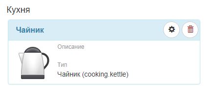

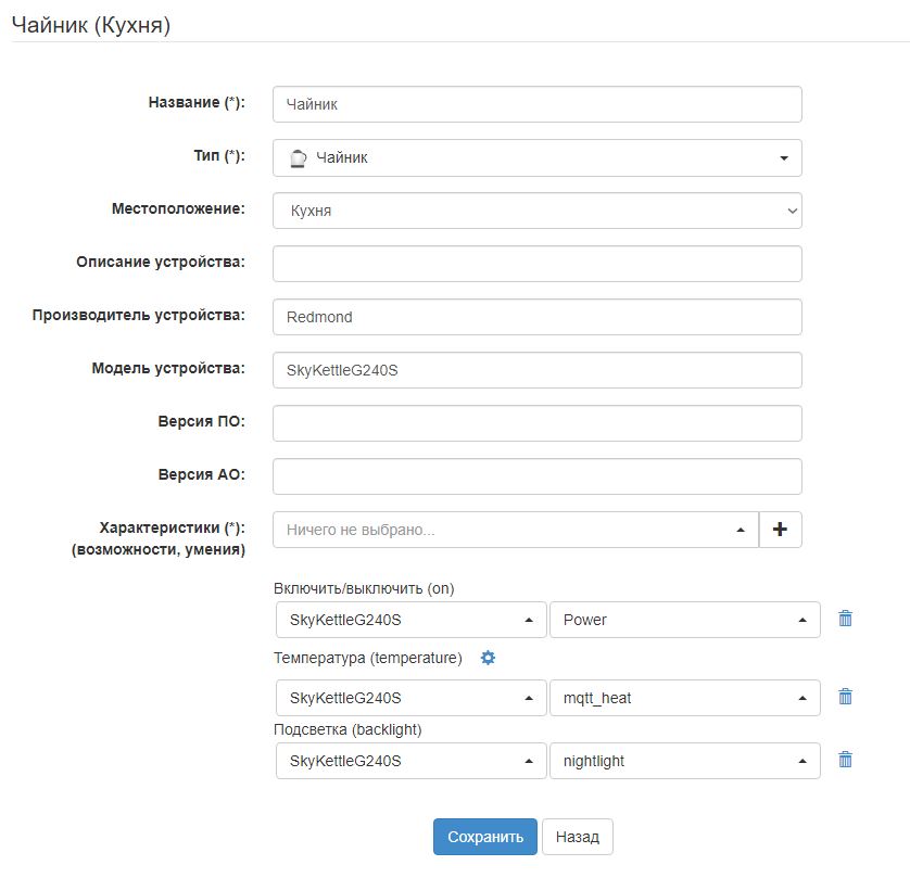

После того, как все настроите, в самом модуле создаем чайник и привязываем к свойствам объекта. Управление ограничено самим модулем, нельзя выставить две функции кипячение и подогрев и подогрев, поэтому я выбрал пока одну функцию подогрев с выбором температуры. Возможно автор модуля в будущем расширит возможность.

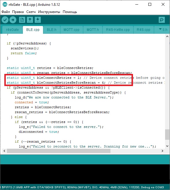

с этими параметрами разбирались ? или это не то ?
static uint8_t bleConnectRetries = 1; // Device connect retries before going offline
static uint8_t bleConnectRetriesBeforeRescan = 4; // Device reconnect retries before starting new scan
я переписывал код на подогрев. получилось костыльно но работало.
т.е. при смене температуры подогрева нужно послать отмену состояния 04 всегда, не определяя статус), сменить поменять таргет 05 и снова включить 03.
Для кипячения посыл 04 перед включения без определения статуса (это очень долго)
Это можно вставить в код ? Просто в новой версии названия поменяли, я начинаю блудить.
exo писал(а): Ср май 27, 2020 5:42 am А не понятно кто отваливается ? Чайник или еспшка ?
Очень хороший вопрос. Есть мысль, просто залить скетч BLE server и связать смартфон для проверки. Если связь не будет отваливаться, значит это чайник отваливается.
это вставил
сюда
скетч r4sGate.jpg (119.86 КБ) 4540 просмотров
перезалил скетч, наблюдаю, посмотрим как скоро отвалится )
