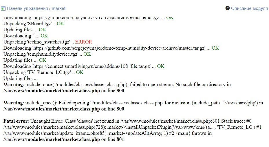

Re: [Виджет] ТВ пульты для СЦЕН и МЕНЮ
Из за дополнения Системное имя модуля: TV_Remote_LG не обновлялись все модули по кнопке обновить все.

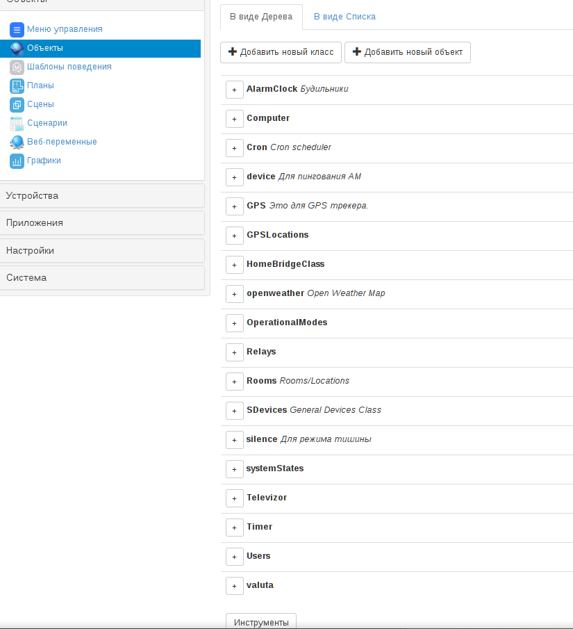

Я установил "ТВ пульт LG. Виджет для СЦЕН и МЕНЮ. (by ahelper)".
Но, в объектах не появится класс TVRemotes с классом и объектом установленного пульта! Может я, что не так делаю?
Скрины приложил
