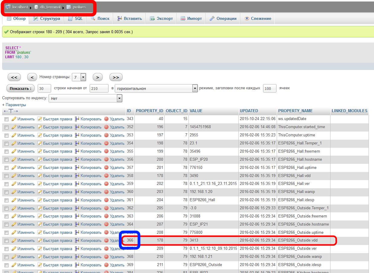

Может посмотреть что phpmyadmin выдаёт?
SELECT ID, VALUE, UNIX_TIMESTAMP(ADDED) as UNX FROM phistory WHERE VALUE_ID='366' AND ADDED>=('2016-02-06 08:30:00') AND ADDED<=('2016-02-06 15:30:00') ORDER BY ADDED
где, VALUE_ID='366' - это ID из таблицы pvalues:

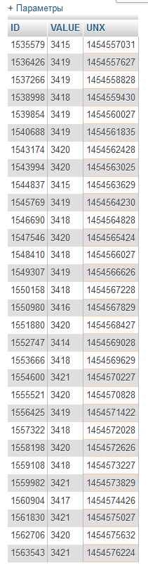

и посмотреть выдаёт что-нибудь SQL или нет. Должно быть типа такого:
Если выдаёт - проверить время из колонки UNX - совпадает ли со временем добавления этой записи в таблицу (онлайн-конвертер времени UNIX в стандартное, например: http://www.onlineconversion.com/unix_time.htm)

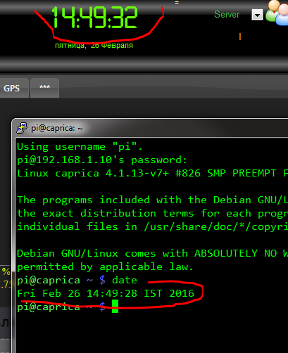

Проверил часы на "малине" через терминал:
 Fri Feb 26 13:07:06 IST 2016
Ну откуда я знаю что значит "IST".
Запустил утилиту конфигурации малины (raspi-config) и выставляю зону на Asia/Jerusalem.
после чего в терминале остался текст:
Current default time zone: 'Asia/Jerusalem'
Local time is now:      Fri Feb 26 13:06:36 IST 2016.
Universal Time is now:  Fri Feb 26 11:06:36 UTC 2016.
Значит и раньше настройка была верной.
Все. Идеи кончились.
