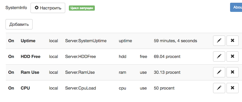

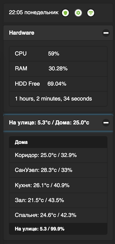

Сообщение igorewa »
На Windows все работает отлично. Не хватает только показаний температур.
Снимок экрана 2018-01-29 в 22.02.35.png (87.64 КБ) 4497 просмотров
Снимок экрана 2018-01-29 в 22.05.49.png (93.82 КБ) 4495 просмотров
