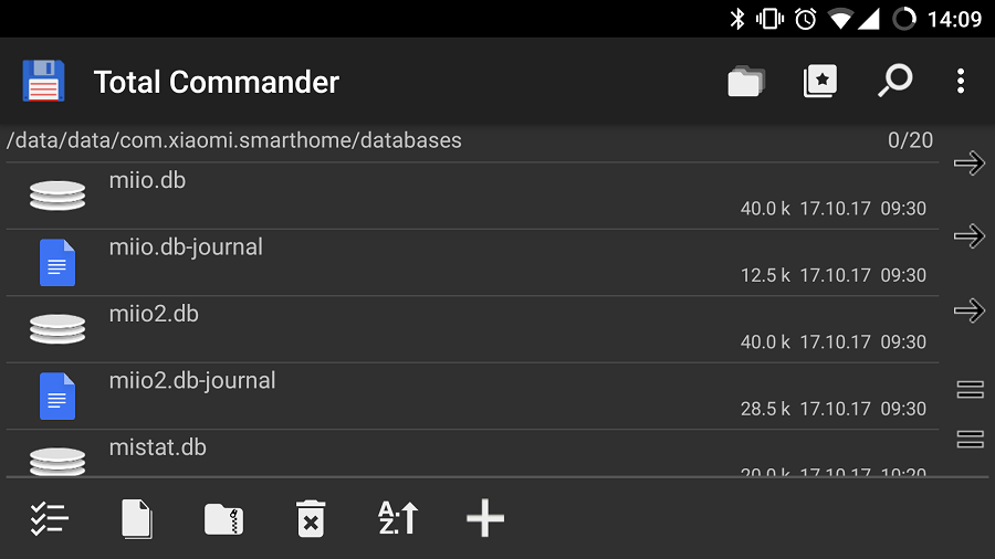

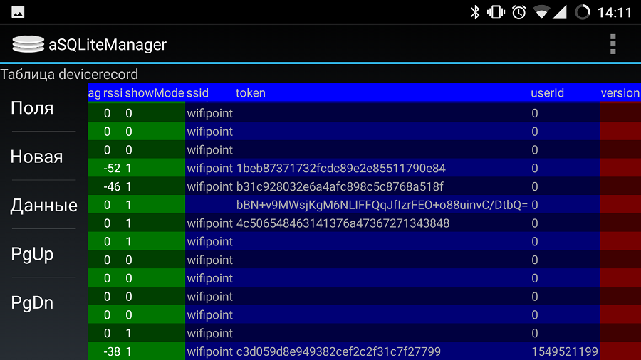

Вот так у меня на телефоне выглядит путь к базе и содержимое нужной таблицы devicerecord:

Отлично, спасибо.
Вам повезло, а у меня в этой папке нет ни одного файла ((
фанат Мажордомо
Re: miIO - протокол для Xiaomi (Mi Home) устройств
Gelezako писал(а):а у меня в этой папке нет ни одного файла ((
Это значит, что она лежит в где-то другом месте. Приложение Михом без своей базы работать не сможет.
