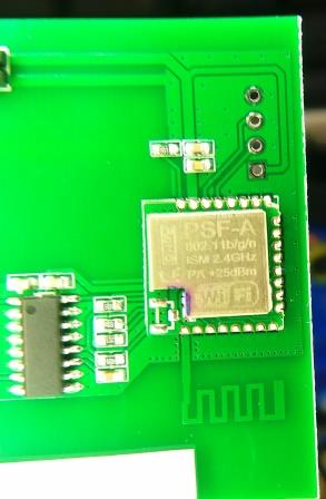

и я вот купил для тренировки Sonoff Touch. Планы были засунуть его под выключатель в коробку но увы первая плата к.с. силовая легко помещается, а вот вторая большая и обрезать не получится.
Но интересно что вскрытие показало, я надеялся найти ESP8266, а там что-то безымянное, что это за ... .

это esp...только не 8266, вроде 8255 или 8265...че то такое...точно не помню...но суть короче одна и та же)) wifi-iot-ом точно прошивается...думаю и другими прошивками тоже.

Там под крышкой ESP8285. То же самое, что и ESP8266, но со встроенной памятью. Крышку лучше не снимать, перепрошить и так можно. Лишь бы при включении замкнуть ноль и пин 0, чтобы загрузился девайс в режим прошивания. В первом посте есть фотка где какие пины.

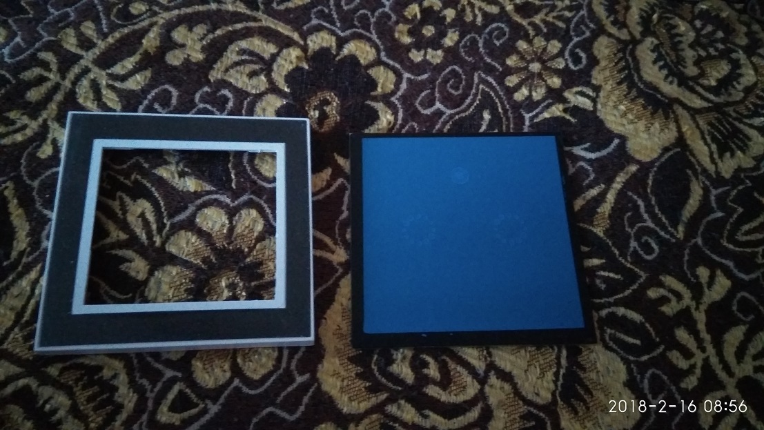

Sonoff T1 двух клавишный.
Простоял 2-3 недели и отклеилось стекло.
Обратно я так понимаю просто приклеить как было смысла нет, т.к думаю если раз отклеилось то отклеится снова и разобьется об пол.
Как надежно приклеить стекло но не испортить, чтобы пятен не было.
Была мысль на клей момент приклеить.
На двухсторонний скотч не охота клеить т.к нужной толщины нет и сомнение в плане надежности.
Есть идеи?

Лучше все же найти тонкий скотч, к примеру такой, какой используют в ремонте мобильных. Хороший двухсторонний скотч клеится очень надежно.

VladPTZ писал(а):Sonoff T1 двух клавишный.
Я сегодня специально!!! пытался стекло - отклеить, так и не смог аккуратно сделать - очень крепко скотч держит (отклеил конечно, но поцарапал).
Размер моего пластикового EU стекла 86*86мм, по размера подходит Livilo UK, но - они стёкла UK отдельно не продают - только EU стекла 80*80мм, есть идеи чем заменить?

1. Супер тонкий двухсторонний скоч (0.05 мм), себе уже заказал 10мм шириной:
https://ru.aliexpress.com/store/product ... 5c7eS07L04
2. Тонкий двухсторонний скоч (0.2 мм):
https://ru.aliexpress.com/item/0-2mm-th ... dc62&tpp=1
