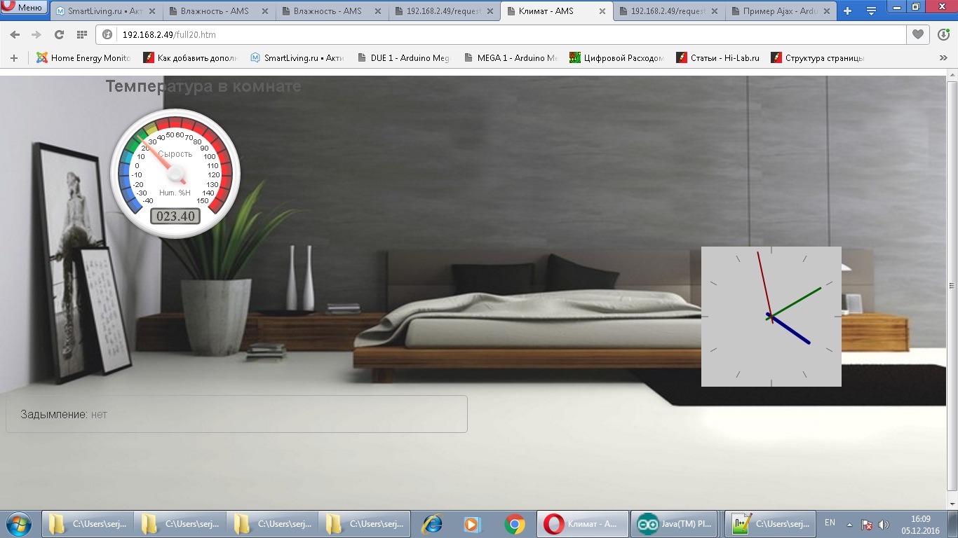

это собственно и есть XML
Re: визуализация данных
Неужели получилось ???!!!!! Пока понял общий принцип создания домашней страницы. А вот теперь как бы вместо " задымление - нет" вставить картинку? Кусок кода скрипра

Ну и тестовая картинка. Теперь уже можно гонять картинки но экрану.Но размеры надо указывать в процентах , иначе композиция будет зависеть от монитора.

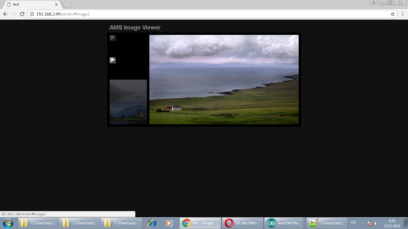

Так как на носу Новый Год ,в АМС на ЕСП валом памяти - появилась очередная бредовая идея - Сделать что то типа фото-рамки с Новогодними картинками или с любимым котом ))). А так как программирование только начал изучать ,взял готовый код для изучения и воткнул в АМС. На сайте http://dreamhelg.ru/2009/08/how-to-buil ... lide-show/ хоть и написано ,что в опере не работает - вроде открывается, но не отображаются первые две картинки. Или это продолжение глюка с "проглатыванием" ? Тогда я с этим столкнулся первый раз, хотя всё на SD карте.
Вот как бы еще автоматизировать смену фоток? Просто скачиваем архив с сайта , переименовываем файл index.html в любой другой ( правило 8.3 !!!!!) и закидываем все на карточку. Открываем "Ваш IP/название файла.htm" .Наслаждаемся )))
Маленькие картинки не отображаются,хотя в полный экран есть
PS. Под XP Оперой загружаются все картинки...
