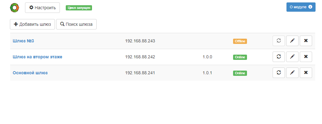

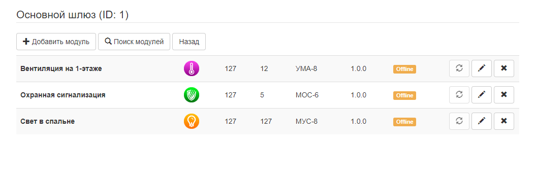

Нужна вот еще такая подсказка или может в каком то модуле так реализовано, посмотреть как пример
У меня получается может быть несколько шлюзов
И каждого шлюза уже будут свои девайсы, как бы вложенные в каталог шлюза
Что бы уже по переходу по шлюзу - выдавало список девайсов и возможность добавления, поиска редактирования как в модуле донора на основной страничке

Костяк такой структуры можно сделать тем же генератором - там есть возможность сделать модуль с 2 таблицами. Основная таблица и подтаблица связанная с основной по ID
Пример как реализовано можно посмотреть в модуле Продукты - там есть категории и если выбрать категорию, то появится список продуктов этой категории.

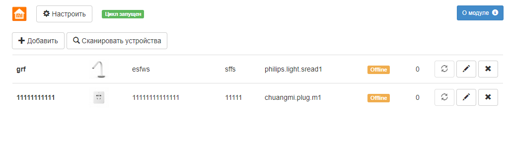

Может сделать другую закладку со всеми устройствами? В модуле iDevices тоже делал сначала для каждой учетки своих устройства вывод. Потом понял что это не удобно.
Да, спасибо, уже сделал.
