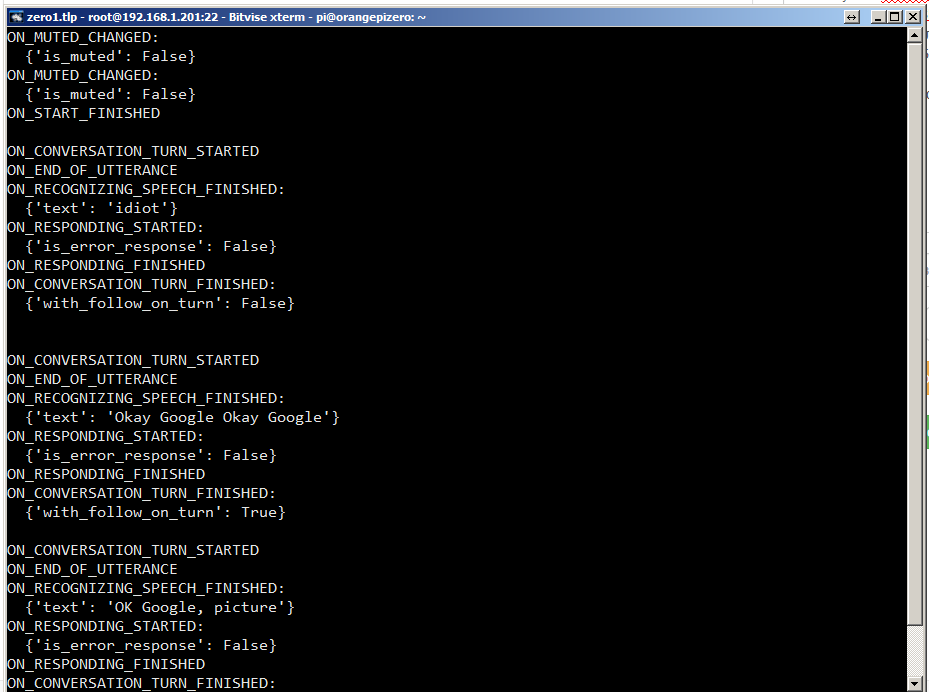

USB микрофона не нашёл. по совету друга воткнул вебкамеру с микрофоном.
Заработало. Но цель не достигнута, под водой спрятались 2 камня:
Так как переменная event оказалась не текстовой. И просто конвертнув ее не получается:
File "/usr/lib/python3.5/urllib/parse.py", line 778, in urlencode
if len(query) and not isinstance(query[0], tuple):
TypeError: not a valid non-string sequence or mapping object
По Русски скатина не хочет понимать. Но эта проблема вывела на интересный путь:

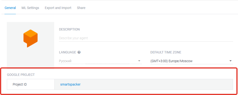

Оказывается этот SDK связан с API.AI . Узнал это пытаясь найти как заставить его понимать на отличном от Английского языка и наткнулся на такую штуку: https://stackoverflow.com/questions/441 ... -languages
Пошёл ковырять настройки и нашёл как их связать.
Вроде связал выбран Русский а почемуто не понимает. 2 часа ночи голова не соображает буду ковырять завтра.
Вот так ассистент связывается с API.AI

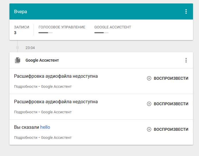

Так выглядит лог действий ассистента

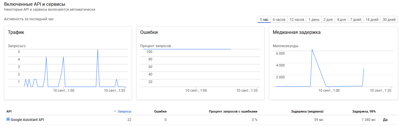

Статистика

Вот так работает
Вот так работает
Кстати работает достаточно шустро. загрузка процессора при слушании эфира всего 18%. Ответы от гугла в косоль прилетаю очень бстро. Одно лишь не устраивает так обращение к Алисе OK Google
