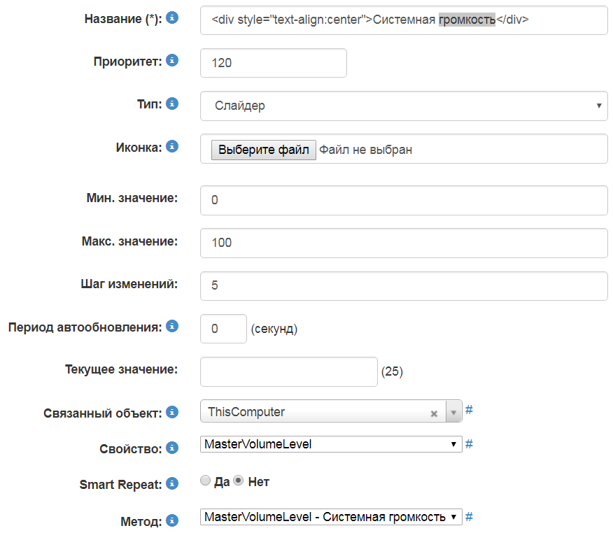

теперь на слайдере и при изменении через шаблон меняется, есть обратная связь
без написания значений с процентами
$params['VALUE']=preg_replace('/[^0-9]/', '', $params['VALUE']);
$this->setProperty('MasterVolumeLevel',$params['VALUE']);
$input=array('100','95','90','85','80','75','70','65','60','55','50','45','40','35','30','25','20','15','10','5','0');
$output=array('100','98','95','93','90','88','85','83','80','78','75','72','70','67','65','63','60','58','55','50','0');
for ($i=0; $i <= count($input); $i++){
 if ($input[$i]==$params['VALUE']){
  $volume=$output[$i];
safe_exec('amixer sset PCM,0 '.$volume.'%');
say("Системная громкость ".$params['VALUE']." процентов");
