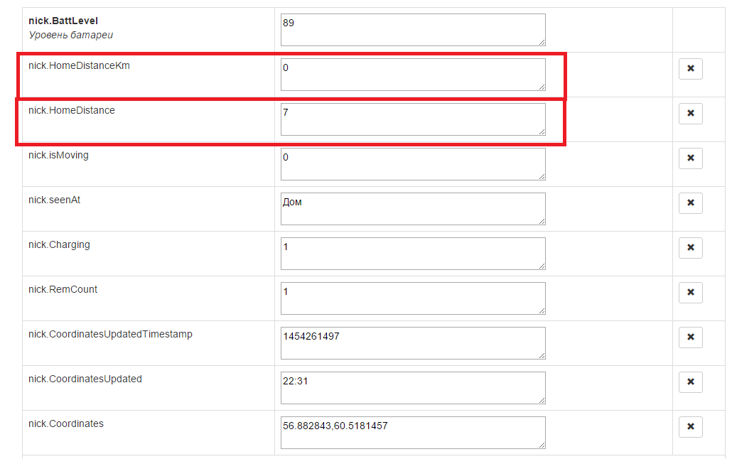

В последнем обновлении добавил небольшое изменение в модуль GPS-трэкера.
1. В настройке мест добавилась возможность указать местоположение как "дом"
2. Для всех устройств автоматически считается расстояние до дома
3. Если с устройством связан пользователь, а у пользователя есть объект в системе, то у него устанавливается два свойства HomeDistance и HomeDistanceKm -- расстояние до дома в метрах и километрах соответственно.
Для чего может быть полезно -- для условных сценариев или дизайнов сцен, зависящих от того, как далеко пользователь от дома. При желании, можно строить график "удалённости" от дома в течении дня.
Vit
Сообщения: 867
Re: Модуль GPS-трекер
Сообщение Vit »
Сереж приветствую...обновился...вроде все указано... почему то 2 свойства не появились в объекте....их вручную нужно прописать?
Xseon
Сообщения: 51
Зарегистрирован: Ср сен 18, 2013 12:21 am
Сообщение Xseon »
UP теме! Тоже не пойму как?
Устройство связано с пользователем, а какой объект должен быть у пользователя в системе?
Пользователь должен быть связан с объектом в системе. По умолчанию есть класс Users, там создаете объект, если его нет, и в настройках пользователей указываете его в пункте "Связать с объектом". Если GPS девайс связан с этим же пользователем, все данные появляются у объекта в свойствах... У меня все появилось, в том числе последние фишки).
Vit
Сообщения: 867
Сообщение Vit »
поля добавляются, все норм работает. один нюанс, кто использует функцию findMyiPhone, ее нужно допилить и тогда и с ней все работает отлично..
