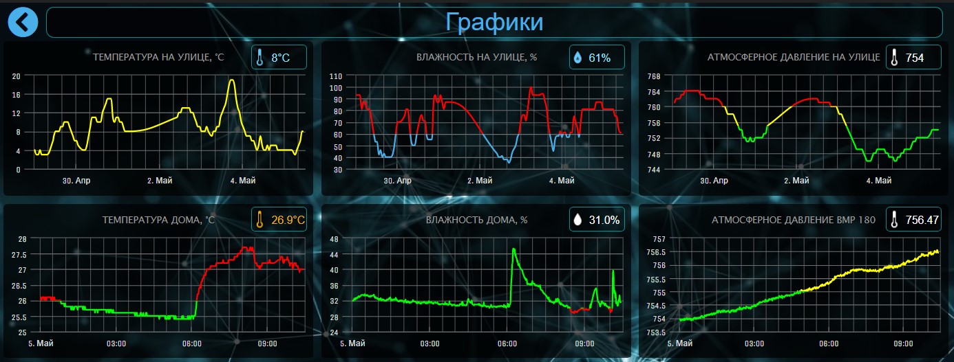

andrey040670
Сообщения: 473
Re: [Модуль] Charts (charts)
Сообщение andrey040670 »
EKrivonogov писал(а): Ср май 05, 2021 10:20 am У меня после последнего обновления модуля половина графиков исчезла. Исчезли те графики, в которых Highcharts Setup не пустой.
Всё нормально, смотрите у себя.
У меня всё работает.
Как видите, Highcharts Setup тоже не пустой.
homester
Сообщения: 206
Сообщение homester »
andrey040670 писал(а): Ср май 05, 2021 10:31 am Всё нормально, смотрите у себя.
Подтверждаю, все работает.
EKrivonogov
Сообщения: 7
Зарегистрирован: Ср фев 07, 2018 8:00 am
Сообщение EKrivonogov »
Можно ваш код графика атмосферного давления для образца?
