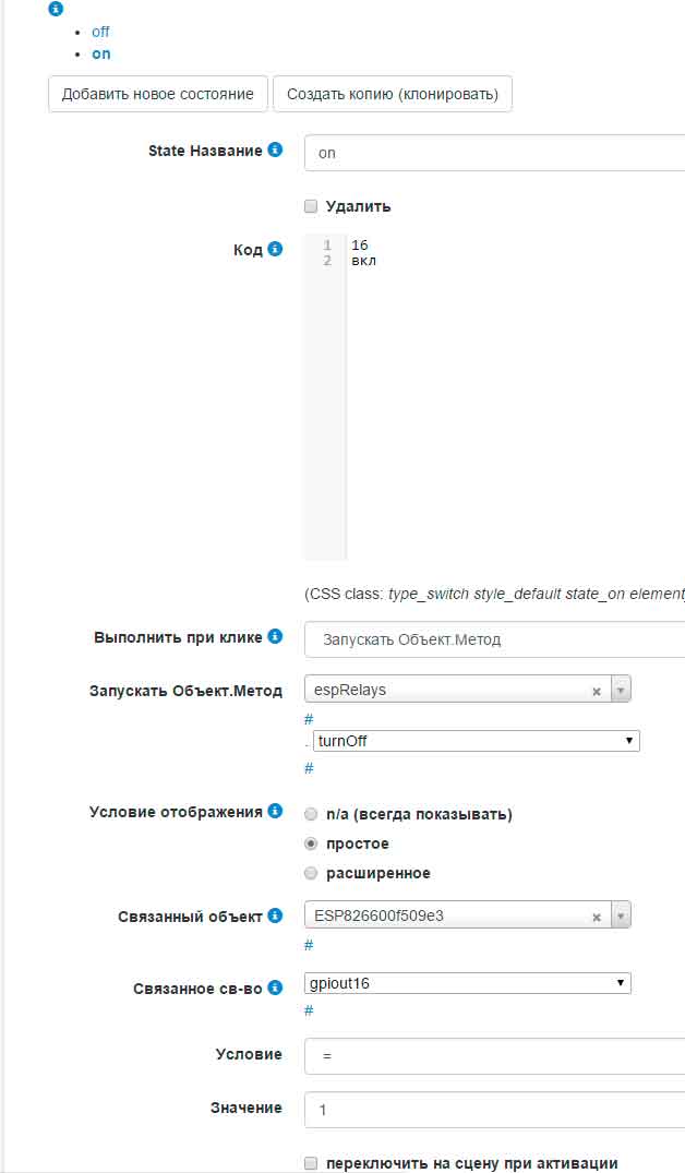

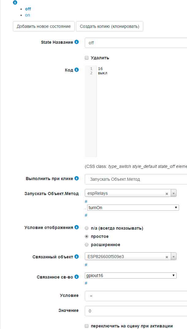

Dragon писал(а):А как это сделать.
В сценах:
и должно всё работать :)

oleglapo Я так уже делал, да работает, но не все. То есть если нажать на железную кнопку включения лампы на модуле то символ лампы на странице не сразу показывает что лампа включилась а через время которое указано в самой настройке модуля esp8266 у меня это 120 секунд так как на этом же модуле висят датчики температуры и влажности. То есть нажимаю кнопку включения на модуле, свет в комнате загорается а значек изменит свое состояние только спустя 120 секунд и она не проговаривает, также и при выключении света, хотя если на странице сайта тапнуть на значек все прекрасно работает состояние быстро меняет и проговаривает . я думаю что надо где то еще что то прописывать.

У меня задержка примерно 2 секунды, всё стандартно ни чего больше не прописывал ;)

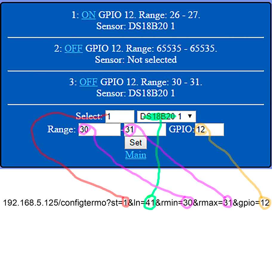

У меня такой вопрос, а можно как то настроить в Majordomo управление термостатом? В прошивке Homes-smart есть термостат, так вот хотелось бы управлять им из Majordomo? или это невозможно?

по нажатию кнопочки SET видно в строке запроса всю строку команд - если мажордомо может такую строку отправить, то почему бы и нет..

Понятно, что можно командой изменять, а как организовать это всё движками хотя бы температуру, но лучше всё :)
