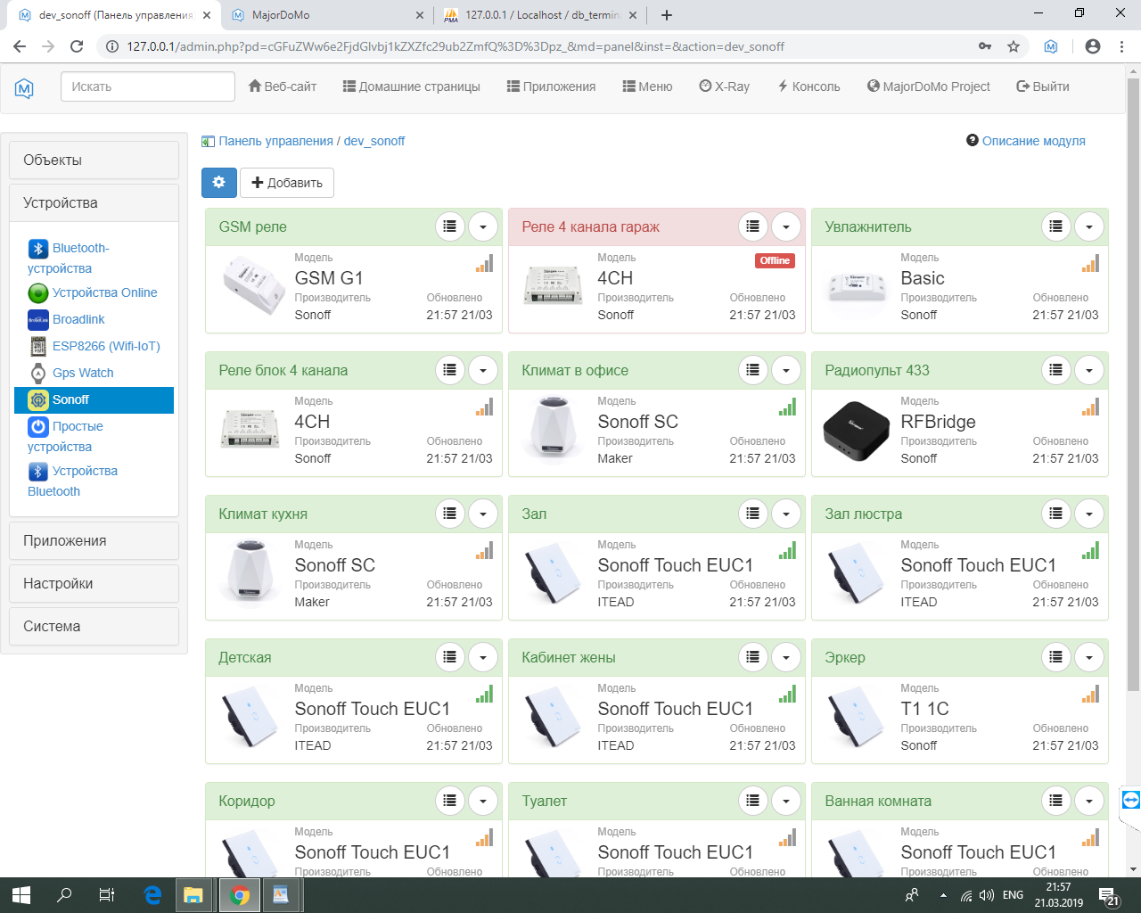

А че сразу вернем то? Там гораздо симпатишнее!!!nick7zmail писал(а): Ср мар 20, 2019 8:21 pm Ой блин...я чё с этим интерфейсом выгрузил Оо...сорян, ща на место всё вернём. Уровни за одно поправлю.

Никита добавь пожалуйста строчку а то не отображался уровень в GSM, теперь все ок.

О как еще получилось, удалил лишнюю строчку, тоже работает

Сейчас все ок, в коде уже была лишняя строка и лишняя скобка вот она и не давала отображаться уровню gsm, я сначала добавил условие в повторяющуюся строку, и все заработало, потом увидел полное повторение и удалил, после чего все так-же заработало хорошо.

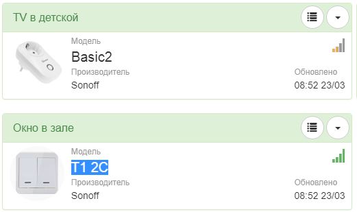

Здравствуйте.
Заметил несоответствие картинок реальным устройствам.
картинки тутSPOILER_SHOW
Сейчас так:
А вот такой их реальный вид:
Скорее всего девайсы выше это сторонние клоны девайсов ниже, надо как-то по другим параметрам идентифицировать (расшифровывать) приборы которые находятся на картинке выше( или как вариант самим менять картинку в папке sonoff) можно попробовать сделать параметр выбора картинок ручным способом в админке(в модуле)
