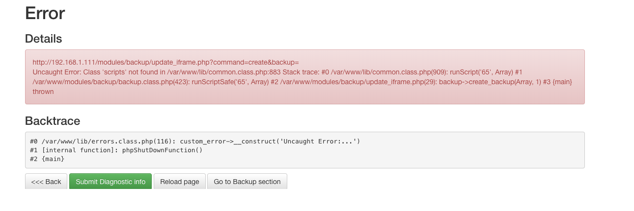

Re: [Модуль] Backup (backup)
После успешного создания беккапа, вываливается это и не возвращается на главную.
Как узнать какой скрипт потеряла? В логах найти не могу
- 2020-02-13_14-30-04.png (62.58 КБ) 4399 просмотров
выше два поста https://t.me/MajorDoMoRu/155242
правите сафе, в первом директорию темп удалить еще
