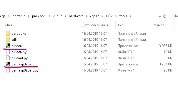

Хмм... Если заливаешь дрова с гита , поищи там папку с именем или расширением чегототам py/ ткни на неё , появится черный экран как с командной строкой. Минут 5 пойдет загрузка и распаковка. Пишу по памяти. Не помню подробностей. Это будут подтягиваться не достающие части компилятора.
Какую то из этих
Re: Arduino Mega Server для ESP32
Там их у меня три штуки. Две мигнули, третья провисела несколько минут мёртво. Ничего, увы, не изменилось.

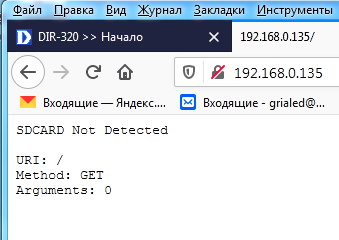

Залил WebServer +SD из ардуиновских библиотек. Прошил. Подключился к роутеру, SD карта в мониторе ардуино инициализировалась. А в веб интерфейсе такая картина.
Пробовал подтягивать порты SD к (+) резисторами10ком – бестолку.
Может быть с примерами Ардуино так и должно быть?
На чистую Винду установил Ардуино 1.8.5(пробовал и 1.6.5). Запустил ams_esp32sd_017. При компиляции прежние ошибки, а примеры «пролетают» нормально. В общем, не выходит…
