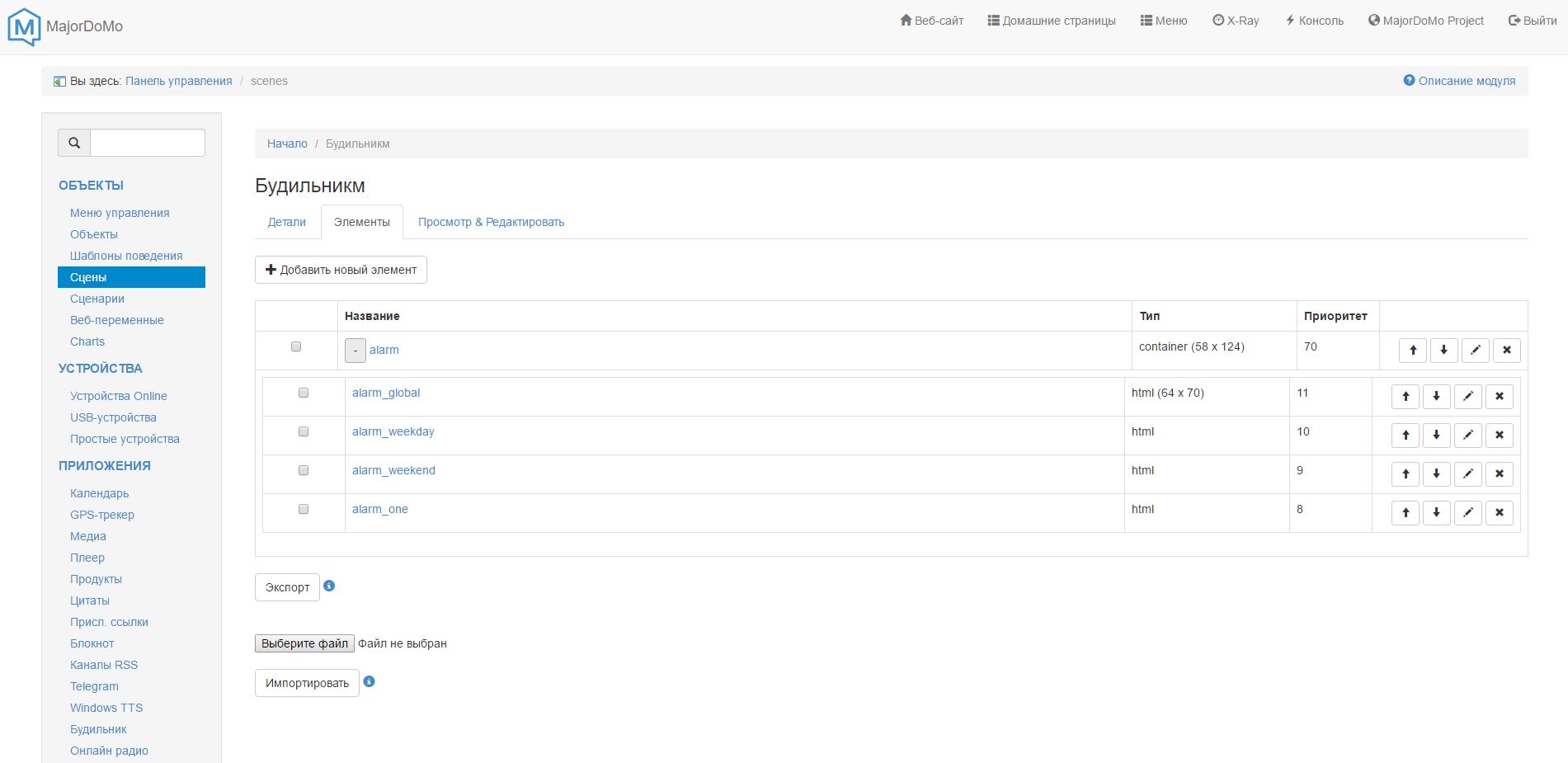

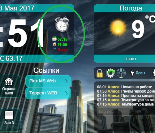

Для тех, кто интересовался вот этим элементом будильника у меня на сцене
1) В надписях будильника прописываем примерно следующее
2) Создаём дополнительный объект (у меня он назван AlarmGlobal - отображает общее состояние будильников...если хотя бы 1 включен - в глобал 1 ставится.
3) Создаём метод (к примеру AlarmSwitch) который будет срабатывать при переключении будильников (соответственно привязываем к свойству статус).
4) Импортируем элементы сцены
5) В импортированных элементах меняем картинки - на какие душе угодно...
Заметим что на импортированных элементах сцены - код
Все объекты так же меняем на свои.
При клике на времени/надписи выкл - меняется статус будильника.

Здравствуйте! сразу прошу прощения только начинаю разбираться в этом. Так что не закидайте камнями.nick7zmail писал(а):Для тех, кто интересовался вот этим элементом будильника у меня на сцене 1) В надписях будильника прописываем примерно следующее 2) Создаём дополнительный класс (у меня он назван AlarmGlobal - отображает общее состояние будильников...если хотя бы 1 включен - в глобал 1 ставится.
3) Создаём метод (к примеру AlarmSwitch) который будет срабатывать при переключении будильников (соответственно привязываем к свойству статус).4) Импортируем элементы сцены 5) В импортированных элементах меняем картинки - на какие душе угодно...Код: Выделить всё
if (getGlobal('AlarmOne.AlarmOn') || getGlobal('AlarmWeekDay.AlarmOn') || getGlobal('AlarmWeekEnd.AlarmOn') == 1) { sg('AlarmGlobal.AlarmOn',1); sg('AlarmGlobal.AlarmValue','<font color=lime>Вкл</font>'); } else { sg('AlarmGlobal.AlarmOn',0); sg('AlarmGlobal.AlarmValue','<font color=red>Выкл</font>'); }
Заметим что на импортированных элементах сцены - кодВсе объекты так же меняем на свои.Код: Выделить всё
if (getGlobal('AlarmWeekDay.AlarmOn') == 1) { sg('AlarmWeekDay.AlarmOn',0); } else { sg('AlarmWeekDay.AlarmOn',1); }

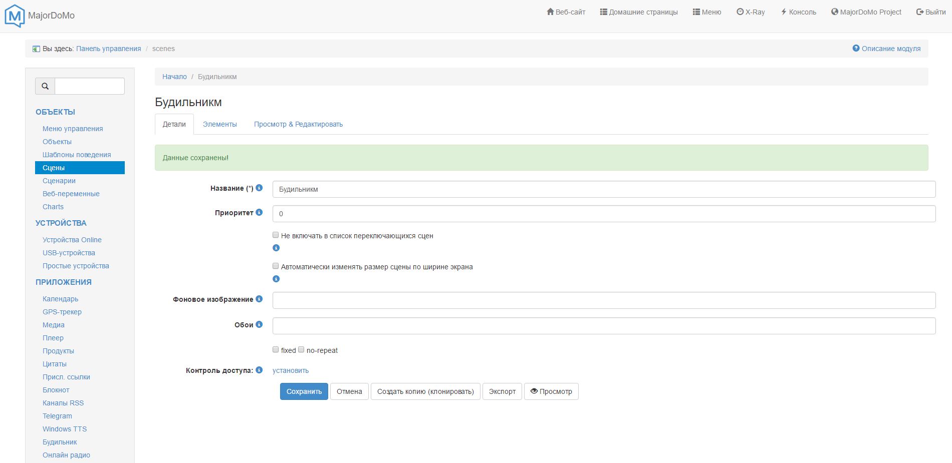

1. Я создал класс AlarmGlobal (Объекты/Добавить новый класс) 2. В этом классе создал метод AlarmSwitch и добавил код 3. в сценах добавил новую сцену назвал (будильники) 4. и импортировал элементы сцены 5. А вот тут я не понял (Все объекты так же меняем на свои.)
И как вывести в мою сцену

Всё правильно же сделали!AlexandrPrimes писал(а): 5. А вот тут я не понял (Все объекты так же меняем на свои.)
Кстати с классом я ошибся...надо объект создавать, можно в том же классе, где остальные будильники! Исправил в инструкции.
Все объекты меняем на свои - я имел ввиду в импортированных элементах сцены, если у вас названия отличаются. То есть не AlarmWeekday.status к примеру, а если по другому назван объект.
И импортировать надо не в новую сцену, а в ту, в которую вставить хотите. Правда с версткой нужно будет чуть повозиться...но для этого есть драг-н-дроп интерфейс на вкладке просмотр и редактировать.
