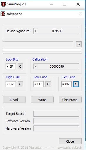

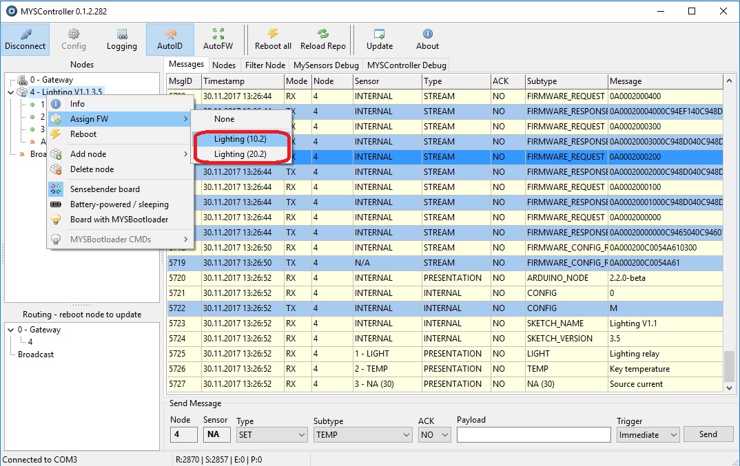

kalina писал(а):Завтра, когда буду на работе, подготовлю вам весь комплект для прошивки (предварительно проверив у себя).
Только что проверил работу FOTA (всё железо на столе). Дайте мне вашу почту (в личку) и я вам скину:
1. Бутлоадер.
2. Скетч лайтинга.
3. Программу MYSController, в которой уже есть два варианта прошивок (см. картинку ниже).
Частота 16МГц и ещё раз фьюзы (см. картинку ниже).

В MYSController лог заливки такой же а это время в логе модуля МД вот такое твориться, до этого что то не обращал внимание что было в логе МД в момент прошивки:
2017-11-30 19:20:47 655 Cashed bin 4 : not found
2017-11-30 19:20:47 654 >> 4:Stream; Node:4; Sensor:255; Ack:0; Sub:2:ST_FIRMWARE_REQUEST; Msg:140002000000
2017-11-30 19:20:47 556 Cashed bin 4 : not found
2017-11-30 19:20:47 555 >> 4:Stream; Node:4; Sensor:255; Ack:0; Sub:2:ST_FIRMWARE_REQUEST; Msg:140002000100
2017-11-30 19:20:47 490 Cashed bin 4 : not found
2017-11-30 19:20:47 489 >> 4:Stream; Node:4; Sensor:255; Ack:0; Sub:2:ST_FIRMWARE_REQUEST; Msg:140002000200
2017-11-30 19:20:47 404 Cashed bin 4 : not found
2017-11-30 19:20:47 403 >> 4:Stream; Node:4; Sensor:255; Ack:0; Sub:2:ST_FIRMWARE_REQUEST; Msg:140002000300
2017-11-30 19:20:47 319 Cashed bin 4 : not found
2017-11-30 19:20:47 318 >> 4:Stream; Node:4; Sensor:255; Ack:0; Sub:2:ST_FIRMWARE_REQUEST; Msg:140002000400
2017-11-30 19:20:47 233 Cashed bin 4 : not found
2017-11-30 19:20:47 232 >> 4:Stream; Node:4; Sensor:255; Ack:0; Sub:2:ST_FIRMWARE_REQUEST; Msg:140002000500
2017-11-30 19:20:47 157 Cashed bin 4 : not found
2017-11-30 19:20:47 156 >> 4:Stream; Node:4; Sensor:255; Ack:0; Sub:2:ST_FIRMWARE_REQUEST; Msg:140002000600
2017-11-30 19:20:47 085 Cashed bin 4 : not found
2017-11-30 19:20:47 084 >> 4:Stream; Node:4; Sensor:255; Ack:0; Sub:2:ST_FIRMWARE_REQUEST; Msg:140002000700
2017-11-30 19:20:47 025 Cashed bin 4 : not found
2017-11-30 19:20:47 024 >> 4:Stream; Node:4; Sensor:255; Ack:0; Sub:2:ST_FIRMWARE_REQUEST; Msg:140002000800
2017-11-30 19:20:46 968 Cashed bin 4 : not found
2017-11-30 19:20:46 967 >> 4:Stream; Node:4; Sensor:255; Ack:0; Sub:2:ST_FIRMWARE_REQUEST; Msg:140002000900
2 Прошивки внешне как то не отличаются, в презентации обе имеют одинаковую версию и название. Но после прошивки отличались по CRC.
Попробовал скомпилить присланный скетч 2 версии. Отличались они только презентацией разных номеров версий.
В результате обновления по OTA суда по названию и номеру версии прошивки по презентации опять ничего не прошилось. После заливки скетча в MYSController опять останавлнивается на последнем пакете, в дереве нод вместо названия и ID написанно FW Updating.... в MSController тут
После залики я так понимаю нода должа перезагрузиться и отпрезентоваться, чего не происходит. Приходиться ребутить ее железно.
Собственно скомпелированные оба скетча с отличием только цифры номеров скетчей никак не отличаются после заливки по OTA. Но почемуто меняется CRC.
Попробую замений eepromm в дугой тестовой ноде посмотрю что из нее получиться, может железный глюк какой-нибудь.
