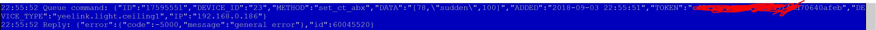

lupsik писал(а): Пн сен 03, 2018 10:13 pm Подскажите пожалуйста. Есть Yeelight Ceiling Light. При переключении значения nl_br в 1, переходит в режим ночника. А вот при установке значения в 0 выдает ошибку {"error":{"code":-5000,"message":"general error"},"id":60018340}
Включи cycle-лог и покажи, какая команда уходит на светильник при выключении режима.

skysilver писал(а): Пн сен 03, 2018 10:28 pm Включи cycle-лог и покажи, какая команда уходит на светильник при выключении режима.
Сорри. только так получилось.
Re: [Модуль] Xiaomi miIO
lupsik писал(а): Пн сен 03, 2018 11:13 pm Сорри. только так получилось.
Через тестирование АПИ-функций проверь:
метод set_ct_abx
параметры [78,"sudden",100]
Стоп. А почему у тебя ct = 78 ?! Это же температура цвета в кельвинах. Она д.б. от 1700 до 6500, насколько мне известно.

skysilver писал(а): Пн сен 03, 2018 11:19 pm Стоп. А почему у тебя ct = 78 ?! Это же температура цвета в кельвинах. Она д.б. от 1700 до 6500, насколько мне известно.
Оно меняется при установки ночного режима через MiHome.
Видимо что-то где-то поменялось. Т.к. при изменении яркости в режиме ночника меняется значение не bright а ct при управлении из MiHome.
lupsik писал(а): Вт сен 04, 2018 9:11 amТ.к. при изменении яркости в режиме ночника меняется значение не bright а ct при управлении из MiHome.
Можно логи? Это в DebMes-логе будет.
И когда такое началось? Прошивка у светильника обновлялась?

skysilver писал(а): Вт сен 04, 2018 9:21 am И когда такое началось? Прошивка у светильника обновлялась?
Лог в личку отправил.
Да вроде давно уже. Все руки не доходили. Вот вчера сел разбираться. И затык такой.
Прошивка 1.5.9_0184
