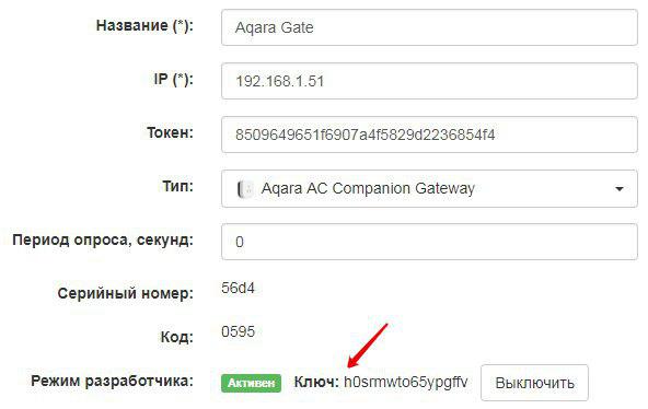

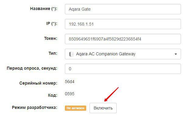

Обновление. Версия 1.8-beta.
- Включение/выключение режима разработчика на шлюзах Mijia и Aqara AC Companion.

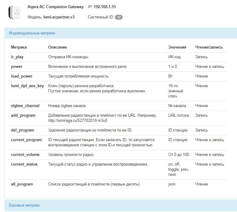

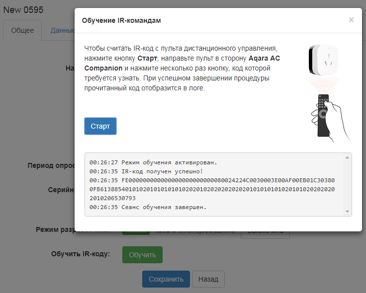

Обновление. Версия 1.8.5-beta.
- Для Aqara AC Companion добавлен функционал чтения (обучения) IR-команд, отправки IR-команд (метрика ir_play), управления встроенным реле (метрика power), получения потребляемой мощности (метрика load_power).

Re: [Модуль] Xiaomi miIO
Блин...прикольный интерфейс обучения...надо себе в бродлинк стырить =D

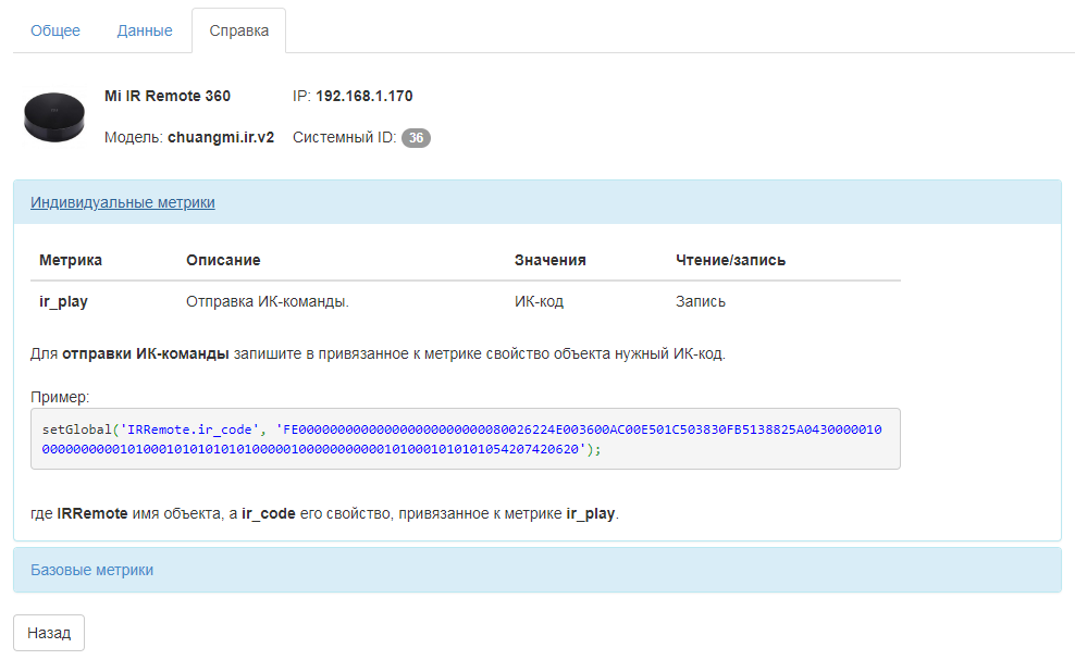

Обновление. Версия 1.9-beta.

- Добавлена справка по метрикам для шлюза Mijia.
- Добавлена справка по метрикам для шлюза Aqara AC.
- Добавлена справка по метрикам для IR-шайбы.
