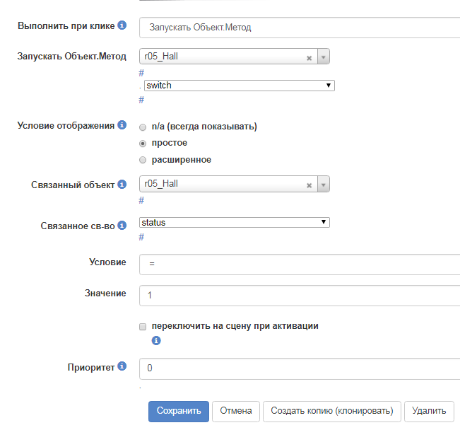

Yashalta писал(а): Сб янв 19, 2019 11:12 pm Подскажите не понимаю!
Ну вообще megalight сам сообщает Алисе о том что что-то переключилось.
У вас такая строка есть
С вашим IP адресом конечно.
У меня на сценах вот так сделано для включения, и условие =0 для выключения
А в свойствах реле вот так
R05 - это уже элемент который в правиле OUTPUT записан со своим пином
А в RULES вот так
input=03
output=R05
final=false
event=click
action=toggle
final=false, потому что ещё longclick настроен.
Включение/выключение света у меня возможно как через сцену, так и через выключатели переделанные в кнопки (т.е. выключатель с пружинкой, всегда в нормально разомкнутом состоянии).
P.S. У меня тоже были сложности и глюки, когда я напрямую через gg статус менял (по моему при таком способе есть проблема с синхронизацией Алисы и megalight), стал переключать через метод switch и всё работает как часы - за год ни разу не глюкнуло!
