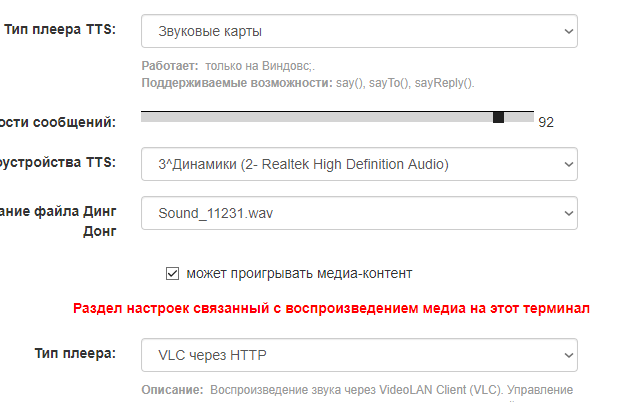

Как-то не задалась у меня дружба с терминалом. Выполнение функции setMessageVolume() выдает сообщение в лог - "Звук для сообщений не установлен". (Win-10)
Re: [Модуль] Терминалы2 (Terminals2)
homester писал(а): Ср апр 08, 2020 6:08 am Как-то не задалась у меня дружба с терминалом. Выполнение функции setMessageVolume() выдает сообщение в лог - "Звук для сообщений не установлен". (Win-10)
а какой тип терминал используется? в данном вопросе
Проверялся 1 тип терминала мдмтерминала2 - тот что на малинке...

Не понял вопрос. На всякий случай: система под Win10 и вот терминал.
