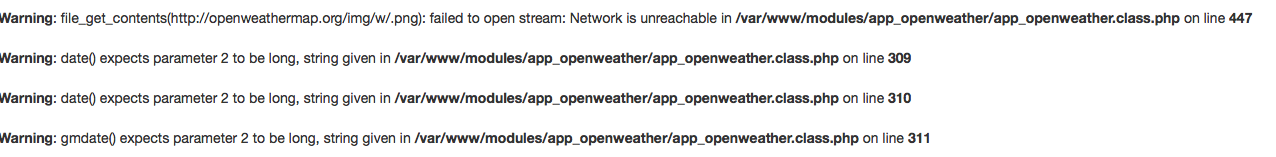

вот ошибки
- Снимок экрана 2017-06-25 в 22.02.56.png (67.08 КБ) 6604 просмотра

Re: Модуль - Погода от OpenWeatherMap
Это точно начиная с первой?
API ключ пробовали заново с сайта скопировать, и в модуль вставить? Может он каким нить образом слетел?

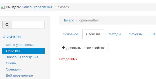

Понятно...по идее эти строки отвечают лишь за отображение времени заката/рассвета/продолжительности дня.
Во-первых глянь - записались (и правильно ли записались) координаты города в ow_city.lat и ow_city.lon
Во-вторых посмотри что у тебя в объектах в классе openweather в свойствах sunrise sunset и day_length (именно их он не может получить, судя по ошибкам).
Ну и скажи - погода остальная при этом нормально отображается?
погода не отображается вообще. Все нули....Спева она виснет минуты на две а потом выдает лист ошибок с периодичностью в 4 строки и все нули
это уже не смешно вообще свойства отсутствуют на погоду
- rr.JPG (27.77 КБ) 6556 просмотров
Эмм...вы в классе смотрите...смотрите в объектах.

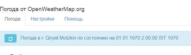

а число и год вообще желает быть лучше
- rr.JPG (20.6 КБ) 6554 просмотра
