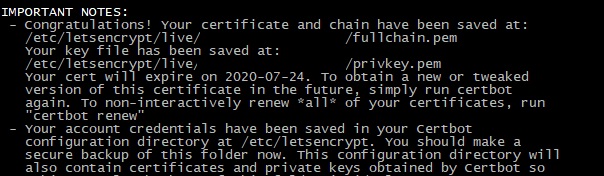

Наконец-то сдвинулось. Теперь DNS прошел проверку на SSL, в Яндекс диалогах я создал и опубликовал. Но появилась другая проблема, это Forbidden You don't have permission to access this resource и о ней ниже.
Какие были ошибки и почему не работало?
1) Неверно сделал запрос сертификата с помощью certbot, изначально я выбирал sudo certbot --apache, который автоматически настраивал конфиг апача и делал редирект с http на https. Нужно было выбрать sudo certbot certonly --apache, это просто получить сертификат без внесении настроек в конфиг апача.
2) Как получил сертификат через sudo certbot certonly --apache, то получил сообщение, где хранятся ключи
3) Вместо этих путей
# Указываем пути к файлам SSL-сертификата
SSLCertificateFile /etc/apache2/ssl/webhooks/fullchain.pem
SSLCertificateKeyFile /etc/apache2/ssl/webhooks/privkey.pem
SSLCertificateChainFile /etc/apache2/ssl/webhooks/chain.pem
я указал
SSLCertificateFile /etc/letsencrypt/live/xxxxxxxx/fullchain.pem
SSLCertificateKeyFile /etc/letsencrypt/live/xxxxxxxx/privkey.pem
SSLCertificateChainFile /etc/letsencrypt/live/xxxxxxxx/chain.pem

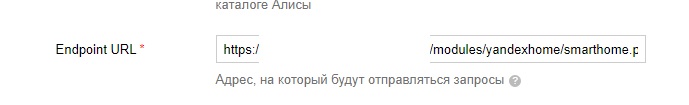

В Яндекс Диалог сделал следующие настройки.
В строке Endpoint URL порт указал
Endpoint URL.jpg (14.35 КБ) 6000 просмотров

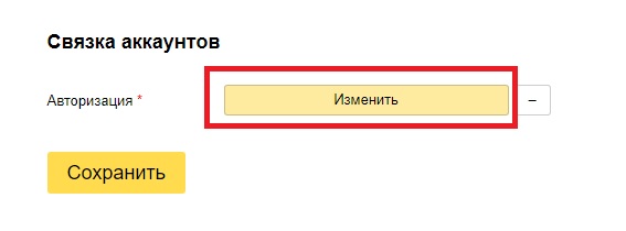

В настройке "Авторизация" порты не указал
Связка аккаунтов.jpg (15.42 КБ) 6000 просмотров
Связка аккаунтов - настройка.jpg (69.77 КБ) 6000 просмотров
