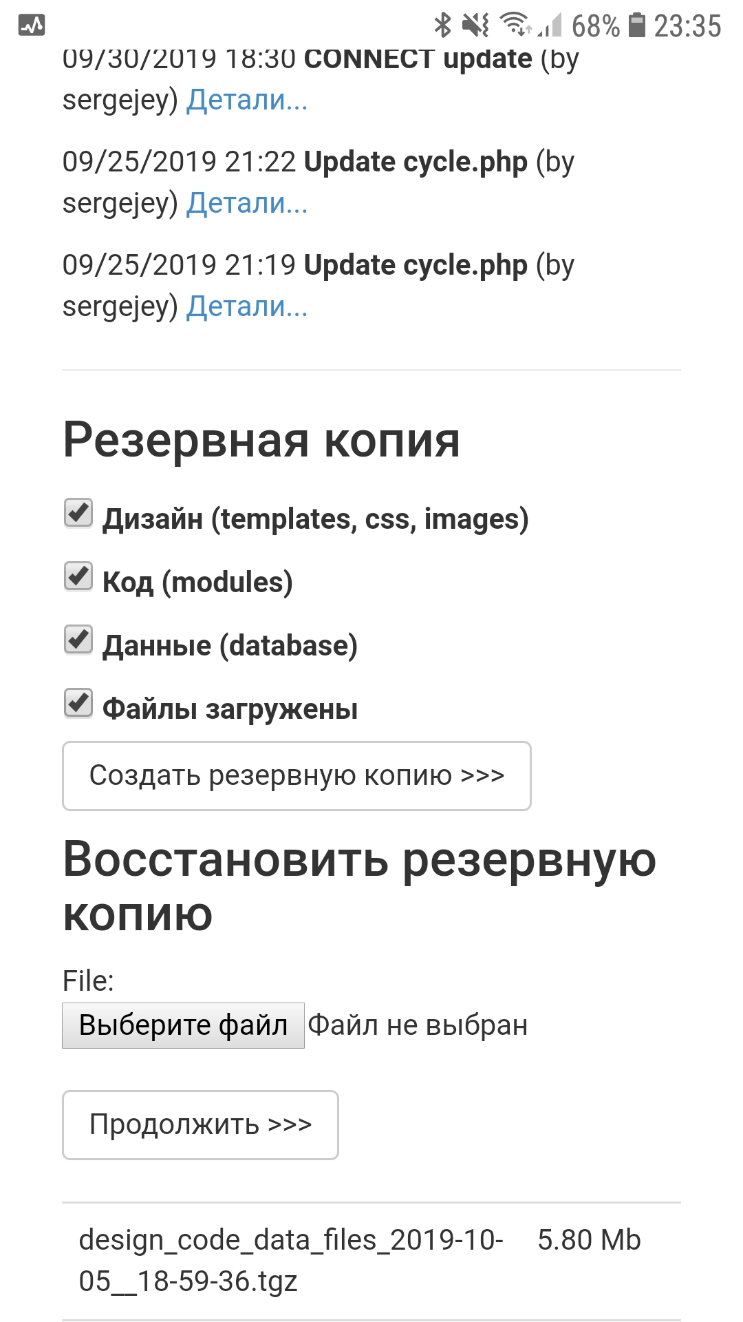

Я лично использую этот вариант, просто и удобно.
Screenshot_20191005-233523_Samsung Internet.jpg (294.3 КБ) 4504 просмотра
Не пользуюсь модулем Backup, не вижу в нем смысла. Просто у меня все на виртуалке работает и имеется клон виртуальной машины. На чистый MD я накатываю свои настройки через обновление системы. В итоге база свежая, а все мои настройки восстанавливаются.
