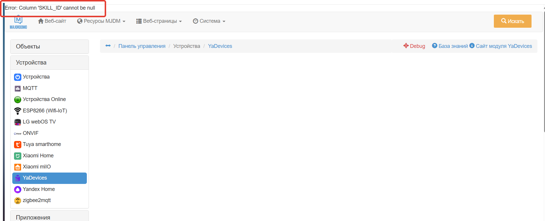

Всем доброго времени суток!
MD установлен на RPi4. Пришлось переустанавливать систему. Поставил последнюю Raspberry Pi OS (64-bit). MD устанавливал через скрипт. Настроил все сервисы, а затем восстановил систему из локального бэкапа. Все поднялось, но обнаружил проблему с YaDevices.

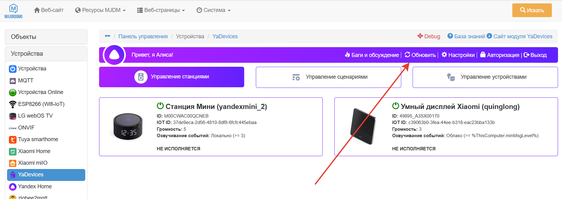

Если на странице модуля нажать "Обновить"
то получаем ошибку
Загружал модуль заново, отзывал и заново проходил авторизацию - без изменений.

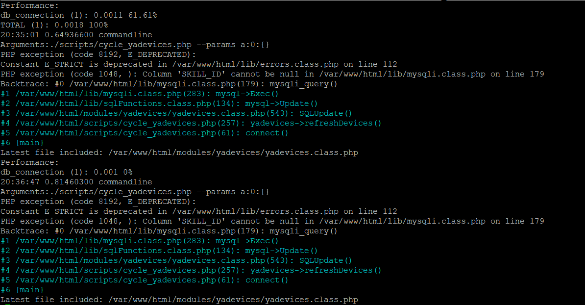

Цикл yadevices - OFFLINE
php_exceptions.log
https://mjdm.ru/forum/download/file.php ... w&id=24026
V.A.S.t
Сообщения: 352
Откуда: Иркутск
Re: [BETA] [Модуль] YaDevices (yadevices)
Сообщение V.A.S.t »
OzzY писал(а): Пн мар 02, 2026 10:07 pm Всем доброго времени суток!
то получаем ошибку
Привет! Любопытно... Skill_id - это уникальный ID навыка. Например, все устройства, привязанные через YandexHome имеют одинаковый skill_id.
Возможно, у тебя потерялась связь с каким-то навыком. Проверь все привязки в УДЯ.
Если не поможет, добавь перед строкой 537 в yadevices.class.php строку
if(empty($device['skill_id'])) $this->writeLog($device);
Чтоб получилось так:
$device_rec['ROOM'] = $device['room_name'] ?? "";
$device_rec['SKILL_ID'] = $device['skill_id'];
Это не уберёт ошибку, но выведет в лог YaDevices проблемное устройство.
Кстати, а в логе Yadevices что происходит?
З.Ы. Можно убрать ошибку, добавив в строку 537 в конец (перед точкой с запятой) ?? "" ($device_rec['SKILL_ID'] = $device['skill_id'] ?? "";), но как поведёт себя модуль при присутствии устройства с пустым SKILL_ID, я спрогнозировать не могу, поэтому, пока что, не советую так делать.

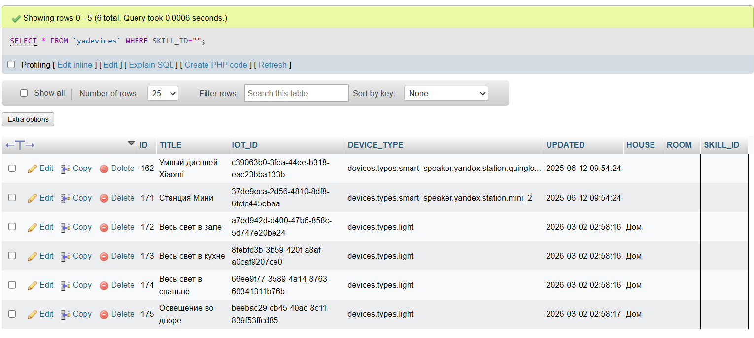

По поводу устройств с пустым SKILL_ID - вот выборка из таблицы yadevices:
Первые две строки - это станции Яндекс, а остальные - это группы устройств в умном доме Яндекса. У остальных устройств это поле заполнено, но не у всех оно одинаковое. Я насчитал 3 разных значения. Кроме того, сами устройства не привязаны к умному дому Яндекса напрямую, а проброшены в него через навык MD. Получается, что SKILL_ID не заполнено как раз у тех устройств, которые созданы именно в Яндексе.

V.A.S.t писал(а): Вт мар 03, 2026 4:16 am З.Ы. Можно убрать ошибку, добавив в строку 537 в конец (перед точкой с запятой) ?? "" ($device_rec['SKILL_ID'] = $device['skill_id'] ?? "";), но как поведёт себя модуль при присутствии устройства с пустым SKILL_ID, я спрогнозировать не могу, поэтому, пока что, не советую так делать.
Сделал именно так) В итоге цикл запустился, проблем в работе модуля пока не обнаружил. Буду наблюдать.
