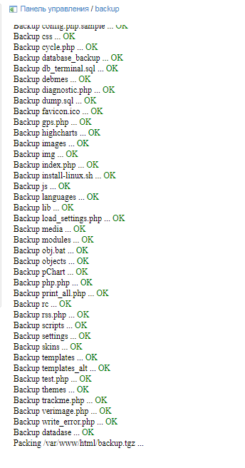

Подскажите, никак не создается бэкап, подвисает то на разных местах, то доходит до пакинга и дальше процесс не идет.
- 3.PNG (25.74 КБ) 4763 просмотра
- 2.PNG (29.77 КБ) 4763 просмотра
- 1.PNG (30.68 КБ) 4763 просмотра
Re: [Модуль] Backup (backup)
В настройках php увеличить время работы скриптов
увеличил до 5 минут, но так и не смог создать бэкап, не знаю с какого момента началась проблема, месяца 2 назад делал бэкап, все работало.
так же периодически зависает "cms", а когда доходит до пакинга просто стоит на нем и ничего не происходит.
cms не стоит добавлять в бэкап, в этой папке много лишнего и ничего ценного, особенно в папке cachedZyaK писал(а): Пт июл 12, 2019 7:34 am увеличил до 5 минут, но так и не смог создать бэкап, не знаю с какого момента началась проблема, месяца 2 назад делал бэкап, все работало.
