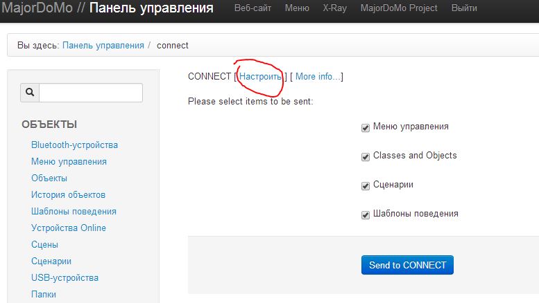

kostya77 писал(а):Выставляю галочки все в
Please select items to be sent:
Выдает ерор
В Конекте только Меню: 65; Объекты: 49;
А Сценарии Нет.
А сейчас?
Не добавил поля в коннект новые, которые появились с функцией периодичного запуска.

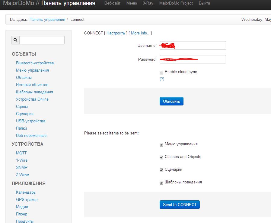

Все приготовил к работе через удаленный доступ CloudSync ..профиль зарегистрирован, и как бы совпадает с фактическим но нет синхронизации. Т.е нет управления.
Система стоит на Raspberry. Весь вечер проискал где в настройках "в настройках модуля Connect, а именно галочка "enable cloud sync"," так и не нашел. Может нужно? обновить какой то скрипт в системе. Система перед этим обновлялась и перезагружалась. Прошу пояснить как поступить.

Ivan а у Вас система какая 06 или 06B.
Я использую образ с сайта. До этого не обновлял, падал цикл. Вчера обновил..жду как работать будет.
И еще у меня отличия от Вашего в моем всего 3 позиции: Меню, Сценарии, Объекты. ... шаблонов нет.
Думаю что мне нужно обновить из исходников но не знаю как ... :roll:

Внизу есть "Резервная копия" в ней кнопка "Update ..."
shemnik69
Сообщения: 590
Откуда: Саратов Saratov
Re: CloudSync
Сообщение shemnik69 »
Вот так у меня выглядит.. нету тута такой "галочки".
Ivan
Сообщения: 1474
Re: CloudSync
Сообщение Ivan »
У вас старая версия. Обновите через панель
