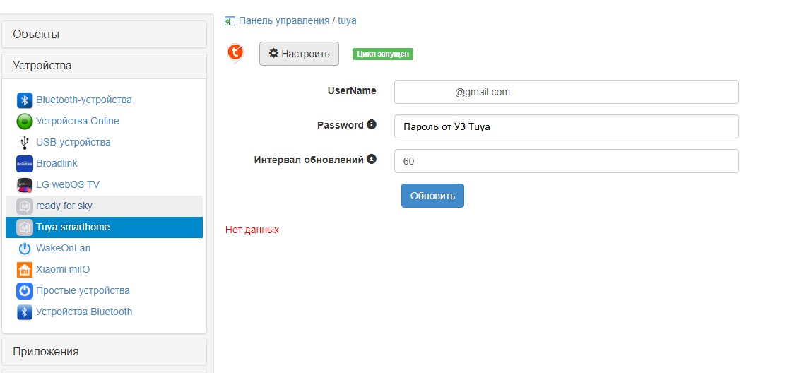

Вот так я все прописал
Re: [Разработка нового модуля] Tuya Smart
Могу предполагать, что само устройство не 100% поддерживается Tuya, но если это было бы так, то устройство не управлялось бы через Tuya Smart. Может быть в этом дело? И какой у вас регион выбран? Давайте я попробую выбрать такой же регион как и у вас, посмотрим что выйдет.

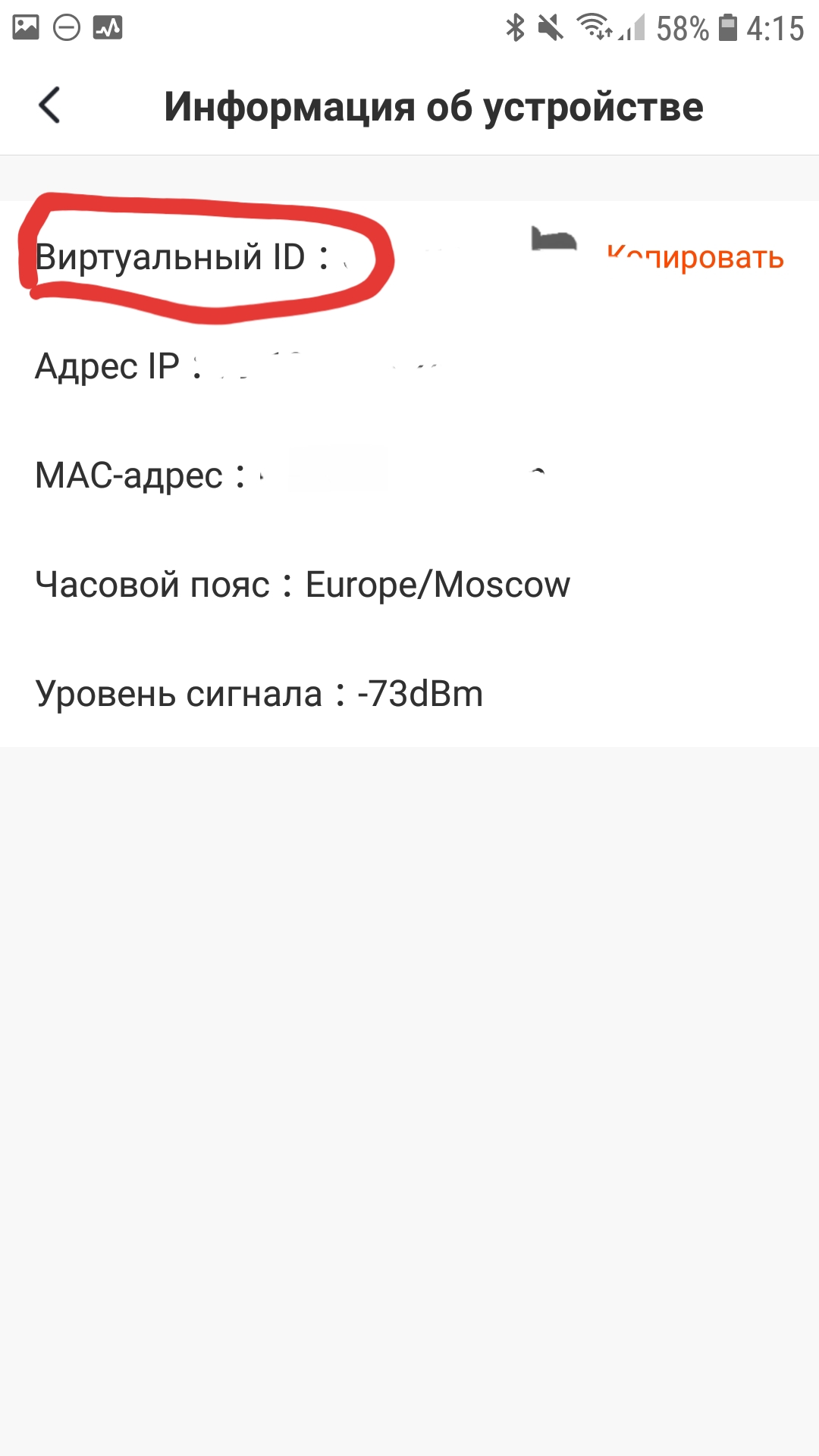

Скопировал ваш код как есть, не прокатило. Буду пробовать Латвию - днем проверю. А что если добавить устройство вручную? Можно сделать так? Создать дополнительную кнопку, добавить устройство и указать:
IP и MAC устройства
ID устройства
Этот ID нужно брать?

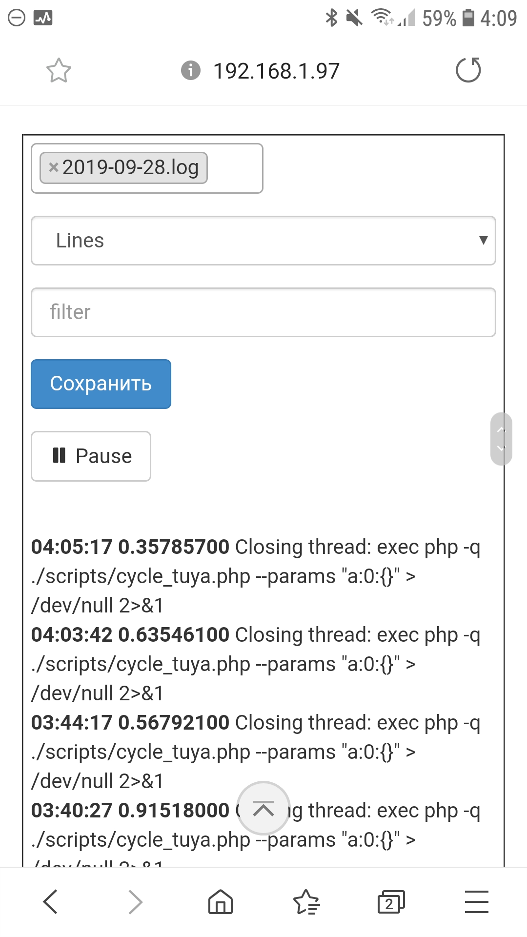

Приложил логи
Screenshot_20190928-041000_Samsung Internet.jpg (304.09 КБ) 11938 просмотров
