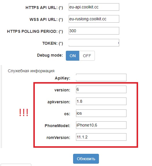

Служебные настройки желательно настроить как на скрине (либо снести и установить модуль, тогда они заполнятся автоматически). Это то самое устройство, которым притворяется наш модуль. Можете поменять их, но с пустыми не проверял, скорее всего не будет работать. При выключенном режиме дебага эти настройки не доступны.

    Какую команду давать на вкл. выкл. это надо сначала в объекты добавить? Создать выключатель?В служебной инфе отображается айфон а не самсунг, по прежнему вылезает куча Backtrace с деталями,

    Там айфон и должен отображаться. Это по-умолчанию настройки. При желании можно поменять, но по умолчанию - именно так. Модуль понятия не имеет какой у вас телефон, как и облако евлинка.

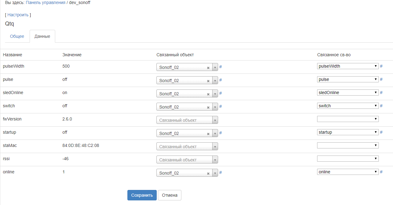

    Есть такая штука https://ru.aliexpress.com/item/Sonoff-D ... 33ed0mcwYQ
    Вот ее данные:

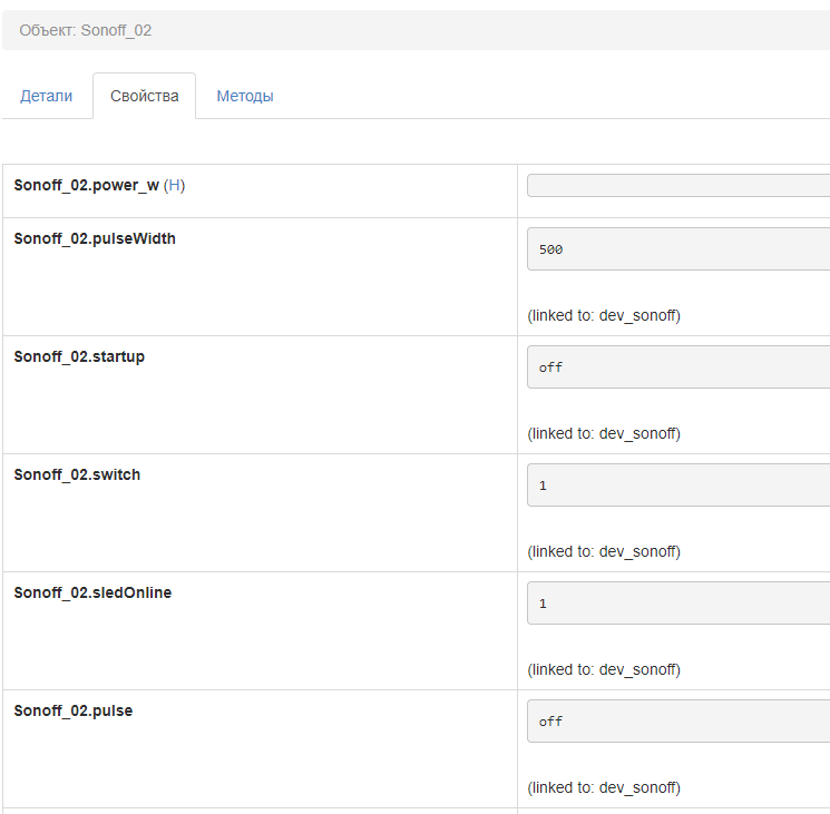

    А это на выходе (Sonoff_02.startup и Sonoff_02.pulse значения off, а как я понимаю, должно быть 0?):
