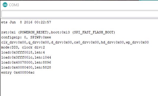

exo
Сообщения: 40
Зарегистрирован: Вт апр 11, 2017 11:06 am
Сообщение exo »
У меня дальше
r4s online в MQTT и
ets Jun 8 2016 00:22:57
rst:0x1 (POWERON_RESET),boot:0x13 (SPI_FAST_FLASH_BOOT)
configsip: 0, SPIWP:0xee
clk_drv:0x00,q_drv:0x00,d_drv:0x00,cs0_drv:0x00,hd_drv:0x00,wp_drv:0x00
mode:DIO, clock div:1
load:0x3fff0018,len:4
load:0x3fff001c,len:928
ho 0 tail 12 room 4
load:0x40078000,len:8424
ho 0 tail 12 room 4
load:0x40080400,len:5868
entry 0x4008069c
в логе порта не продвигается.
Сменил две wroom 32, все версии IDE, все возможные настройки в "Платы", спалил внешнюю звуковуху доппитанием. Не пашет !!!
что может быть ?

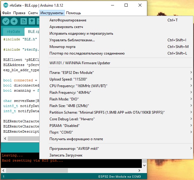

Спасибо за ответ. Дело в том, что у меня все организовано на баз Syonology в котором крутятся Doker контейнеры.
Для реализации того варианта нужен 4.0 synology совместиый донгл и его нужно пропихнуть в контейнер. Не знаю насколько это геморно, стик еще в пути. а этот вариант меня устраивает наличием esp32, mqtt как универсальный буфер, и еще момент, что есп можно расположить ближе к чайнику, для хорошего коннекта.
конечно же буду пробовать и тот вариант.
Разобрался с логом, надос тавить Core Debug на максимум.
твоя подпись соответствует моей :))) Xpenology DSM 6.2.2 + Ubuntu Server 18.10 + Majordomo + MariaDB

У меня этот скетч r4sGate-master никак не хочет заливаться на плату ESP32 WROOM DevKit. Перепробовал разные варианты, форматировал память. Другие скетчи заливаются и работают, а этот не хочет. С вашей платой чайник полноценно работает? Это ваша плата? Можете выставить температуру на нагрев? Можете получитть информацию с чайника?

Настройки платы, выбрал FlashMode DIO, на QIO не будет работать

Не идет поиск WiFi сети, ведь сначала должен идти поиск WiFi сети и потом подключиться к чайнику.

Плата
Настройки платыSPOILER_SHOW
Выставьте Core Debug Level в Debug иначе ничего не пишет в консоль
