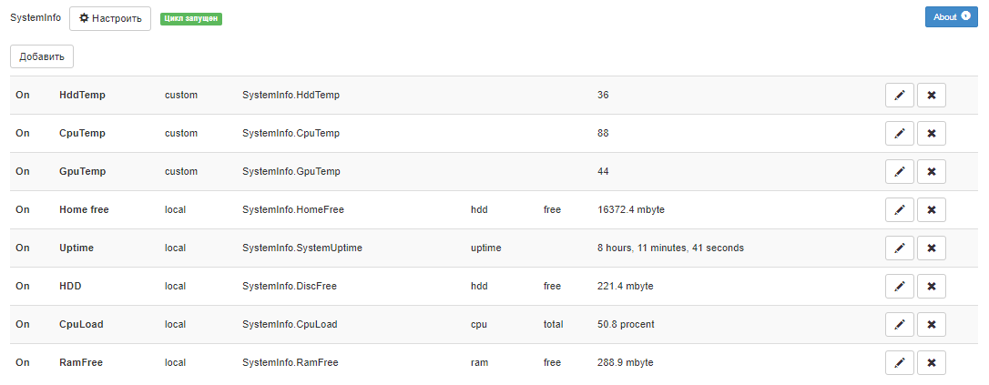

Глобальное обновление (alpha)
Список параметров
Список параметров
[*] список опрашиваемых параметров (параметры добавляется пользователем)
[*] методы опроса параметров (встроенный, custom)
[*] custom - результат выполнения консольной команды
[*] единицы измерения параметров (кб, мб, гб, проценты)
В планах к методам добавить OHM
PS не все работает как задумано, выкладываю показать обновленную концепцию работы модуля

Re: Модуль SystemInfo
Шикарно. Ушел тестить))
И всё таки...в чем измеряется загрузка проца? Мне не даёт покоя этот вопрос)))
Преобразований в проценты, гигабайты и тп - пока нет, как я понял?

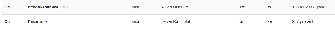

nick7zmail писал(а):И всё таки...в чем измеряется загрузка проца? Мне не даёт покоя этот вопрос)))
преобразование есть, значения обновятся позже, после отработки опроса(периодичность опроса задается в настройках)
ps для определения размера для HDD надо в Provider settings: надо указать точку монтирования (linux - / , /home ; win- c:)
Connect ---- Telegram
Да...цикл забыл перезапустить...действительно что-то поменялось)) но как то странно.
Такое ощущение, что он 956Мб перевел в 95,6%)) могу ошибаться...код модуля пока не смотрел...
С местом в ГБ тоже что-то не так пошло)) сейчас свободно 1,4 Гб по df.
А загрузка cpu всё ещё в неведомых единицах))
И кстати проценты, если не ошибаюсь, пишутся percent.
Так же, думаю, можно ещё добавить округление (до десятых/до целых), и чуть чуть "защиты от дурака" - т.е. выбираешь cpu - в поле единиц измерения остаются только %, и т.д., дабы исключить необрабатываемые сочитания (как загрузка cpu в гигабайтах к примеру). Ну это так...на будущее, возможно далёкое)).

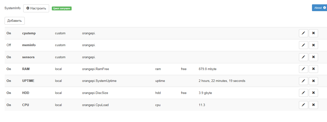

Amarok
Сообщения: 1434
Откуда: Россия, Нижняя Тура
Сообщение Amarok »
А что писать в поле "Provider settings"?
Я так думаю, если выбрать provider custom - надо вбивать команду целиком, которая возвращает уже конкретное число, к примеру
cat /proc/meminfo | grep MemTotal | cut -d ':' -f 2 |cut -d ' ' -f 10
но пока не пробовал =D
